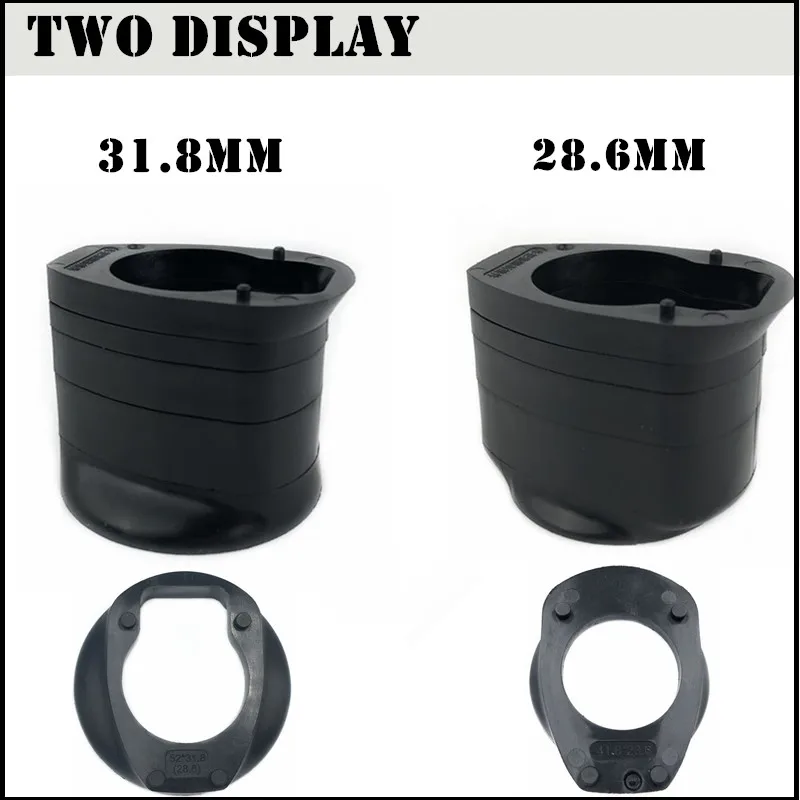

Ma io non capisco (sono proprio duro con le bici da corsa ) ma non posso mettere gli spessori che ho già sulla mia giant?
Non credo. Hanno una forma specifica e non possono essere adattati. Comunque il discorso è anche un po' più complicato di come sembra. Va visto anche il tipo di cuscinetto della ss che monti se è compatibile con il tappo che ti danno col manubrio....
Te lo dico perché ho cercato di fare la stessa cosa alla mia bici, cercando spessori aero da mettere ed è un casino. Le bici nuove hanno quasi tutte spessori dedicati e vanno solo quelli.
gli spessori che hai sulla bici sembra che siano fatti con un disegno dove si incastrano l'uno sull'altro e sull'ultimo si incastra l'attacco manubrio che è sagomato come gli spessori, questo manubrio ha l'attacco integrato piatto nella parte dove va a contatto degli spessori, per farlo appoggiare bene sui tuoi spessori dovresti appiattire uno degli spessori che hai montato sulla bici,
spero di essere stato chiaro,

@Gorilla127 una precisazione in merito a quanto scritto da @lupin IV
Dovresti verificare se lo spessore più in alto ha una base piatta che permette di ospitare un manubrio "standard". Se così fosse puoi mettere qualsiasi manubrio, rimane però da valutare l'impatto estetico.
Se invece decidi di cambiare tutti li spessori la cosa si complica, io ho preso degli spessori ma sulla mia bici quello che si appoggia sulla serie sterzo non scende abbastanza e lascia a vista una parte in metallo. Funzionare funziona, ma non mi piace esteticamente.
Ho scritto insieme a @sheik yerbouti ma il concetto è simile, se hai un attacco manubrio "normale" con cui provare sarebbe meglio smontare il tuo e fare una prova magari postando qualche foto. Così si capisce quanto lo spessore sotto il manubrio interferisca con un attacco tradizionale.
La situazione l'ha messa qualche post dietro. Come ha scritto @sheik yerbouti andrebbe spianato in piano uno dei distanziali (col rischio di rovinarlo definitivamente) e adattare i nuovi spessori, con un impatto estetico che secondo me sarebbe una schifezza.
Nel caso decidesse di mettere tutti gli spessori nuovi (che comunque sono pochi in base a quelli che monta ora), va visto se il primo è compatibile col cuscinetto della ss. In ultimo, ma non meno importante, visto il numero degli spessori, va considerato l'angolo di inclinazione della curva, sennò si ritroverebbe i comandi anche qualche cm più in basso e non so se può andar bene.
Non è così semplice mettere una curva integrata, salvo mettere gli spcers classici rotondi

Non vanno bene, sono dedicati per i manubri B05 e B06 (tra l'altro uno dei due non è ancora in vendita). Li ho presi pure io e sono lì buttati tra le altre cose inutilizzabili.
PS: tra l'altro pesano tantissimo

Vedi l'allegato 278405
Ho verificato il tutto... Gli spossori come giustamente avevate detto sono sagomati, appiattirlo non mi piace esteticamente... Meglio lasciar tutto così, risparmio e comprerò l'originale giànt
