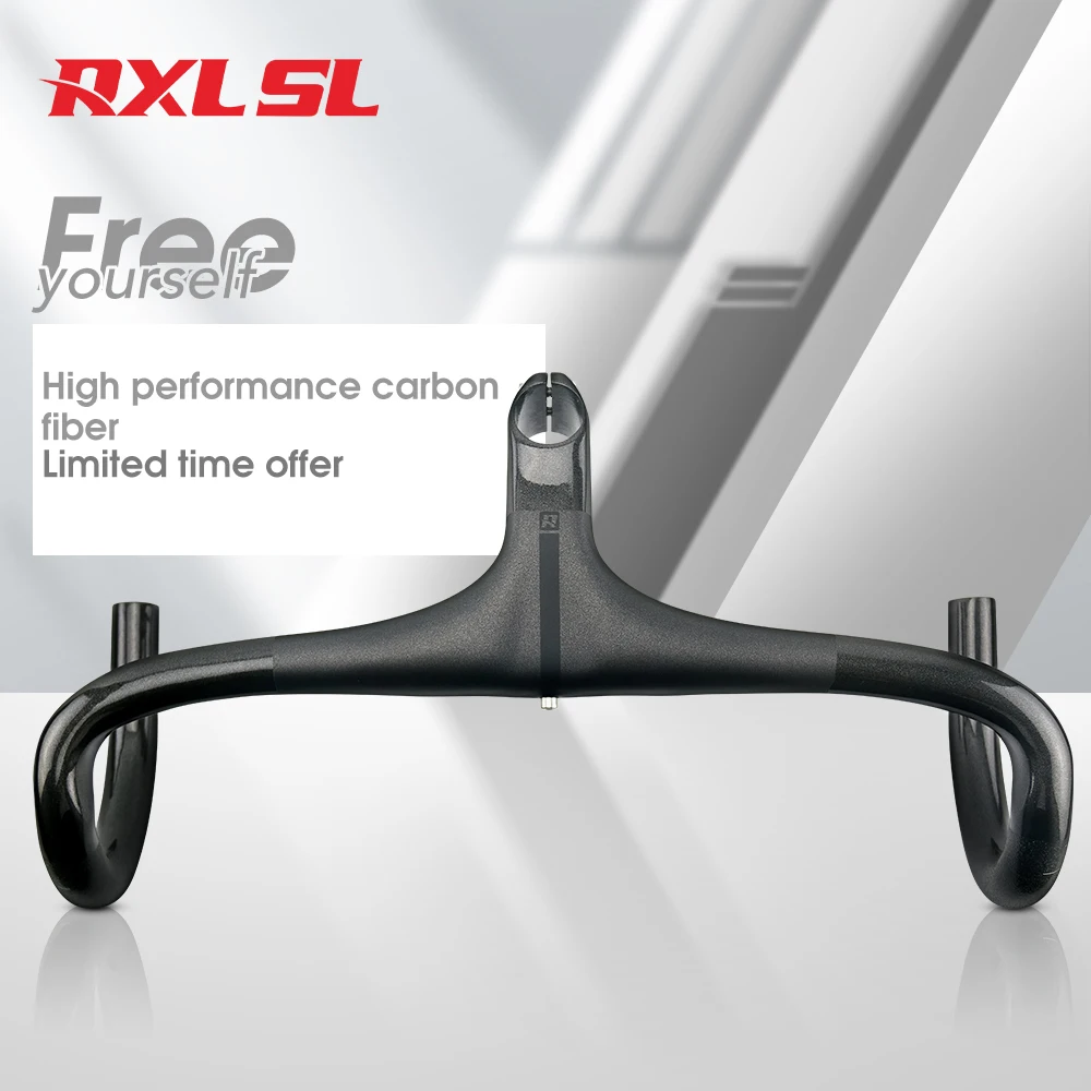

ragazzi, da un po in questa discussione non si parla di pieghe.. io ne volevo prendere una integrata in carbonio con linee tondeggianti. Quelle aero mi piacciono meno e le prenderei in considerazione solo se effettivamente migliora di molto l'ergonomia. A me piace molto la montagna/collina e quindi una piega aero credo sia molto indicata per la presa appunto sulla piega (o ho capito male?) oltre che a beneficiare ovviamente di areodinamicità. L'unica cosa che mi lascia perplesso è l'estetica quindi vauto con attenzione se trovo qualche piega aero ma con linee non troppo spinte.
Ulteriore benefit sarebbe la possibilità di poter integrare i cavi nella piega, non necessariamente anche nello stem in quanto non ho una forcella per il passaggio interno.
Ciò premesso ho trovato questa molto carina esteticamente ma che non mi pare abbia passaggio interno dei cavi, confermate?
poi sembra che ne siano state vendute pochissime, forse anche per il prezzo elevato rispetto a molte altre pieghe su aliexpress. Qualcuno la possiede?
l'alternativa sarebbe questa RXL, che anche lei non ha integrazione di cavi ma ha buone recensioni e costa meno
ultima sarebbe questa che ha integrazione dei cavi ma non mi fanno impazzire quelle bande nere sul davanti e sullo stem. l'avrei voluta totalmente nero opaco, forse si puo anche fare, in caso chiederei al venditore:
Consigli? Grazie a tutti

Recentemente (il mese scorso) ho comprato anche questo da RXL
bello, più caro del precedente, ma a dire il vero lo trovo meno comodo.
ciao Elia, ricordo la tua triban pimped con quella piega ma non mi piace ne la forma ne i colori (sebbene la mia bici sia rossa e nera) quindi la tenderei a escludere.
La seconda che hai preso invece che altro mi puoi dire di pregi e diffetti? In quali situazioni la trovi scomoda? Flette tanto? tempi di consegna? hai pagato qualche balzello extra quando è passata in dogana?
Grazie di tutto
B
EliaCozzi
2 Marzo 2016
7.160
6.699
Mozzate (CO)
www.eliacozzi.it
Grazie di tutto
B
Per la seconda:
- ricevuta in 13 giorni (28 agosto- 9settembre)
- pagato solo al momento dell'ordine, spedizione con codice 5P33... che fa dogana a Liegi, nessuna tassa da pagare, nemmeno i 2 euro du sdoganamento che solitamente applicano se viene sdoganato in italia.
- confezionato come tutti i prodotti RXL in modo che se lo spedissero dalla Cina con una cannonata arriverebbe intatto.
- Flessione meno di zero, o almeno io non riesco a percepirla.
- rispetto a quello da 40 euro, lo trovo meno comodo (non disco scomodo, ma solo "meno comodo" nell'impuguanotura per la parte dei comandi. Faccio un disegno:
mentre l'altro è veramente anatomico
in pratica ha il posto dove appoggiare il palmo della mano.
Ho preso quello nero solo perché sulla bici su cui dovrei metterlo mi piaceva nero opaco senza trama, mentre quello "sagomato" lo fanno nero opaco ma con trama 3k.
