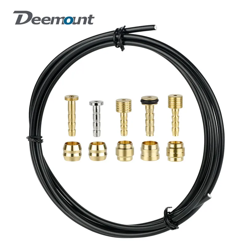

devo cominciare ad assemblare la bici con telaio acquistato recentemente.
su aliexpress ho visto che vendono cavi idraulici "tipo" H90 con prezzo decisamente inferiore agli originali shimano.
secondo voi possono vanno bene? avete esperienze?
grazie
ciao
io ho usato con successo i tubi che erano in dotazione ai freni Zrace, credo che siano della stessa qualità di quelli che hai postato.
Inserti ed ogive sono identici a quelli Shimano.
In realtà ho poi scoperto che ho mischiato tubi BH90 con ogive BH59...ovviamente senza percepire nessuna differenza sebbene ci sia un decimo di differenza
