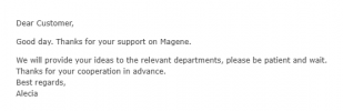

Per vs esperienza rispondono al supporto Magene?
La visualizzazione del Varia è veramente pessima, le frecce che indicano i veicoli son minuscoli e lo schermo non cambia colore in basa alla velocità del veicolo come l'Edge
Ps ma non regola neanche la modalità Luce del Varia? Resta sempre acceso fisso con il Magene?
PPS per rispondere rispondono, ma non se rispondevano era uguale ;pirlùn^
