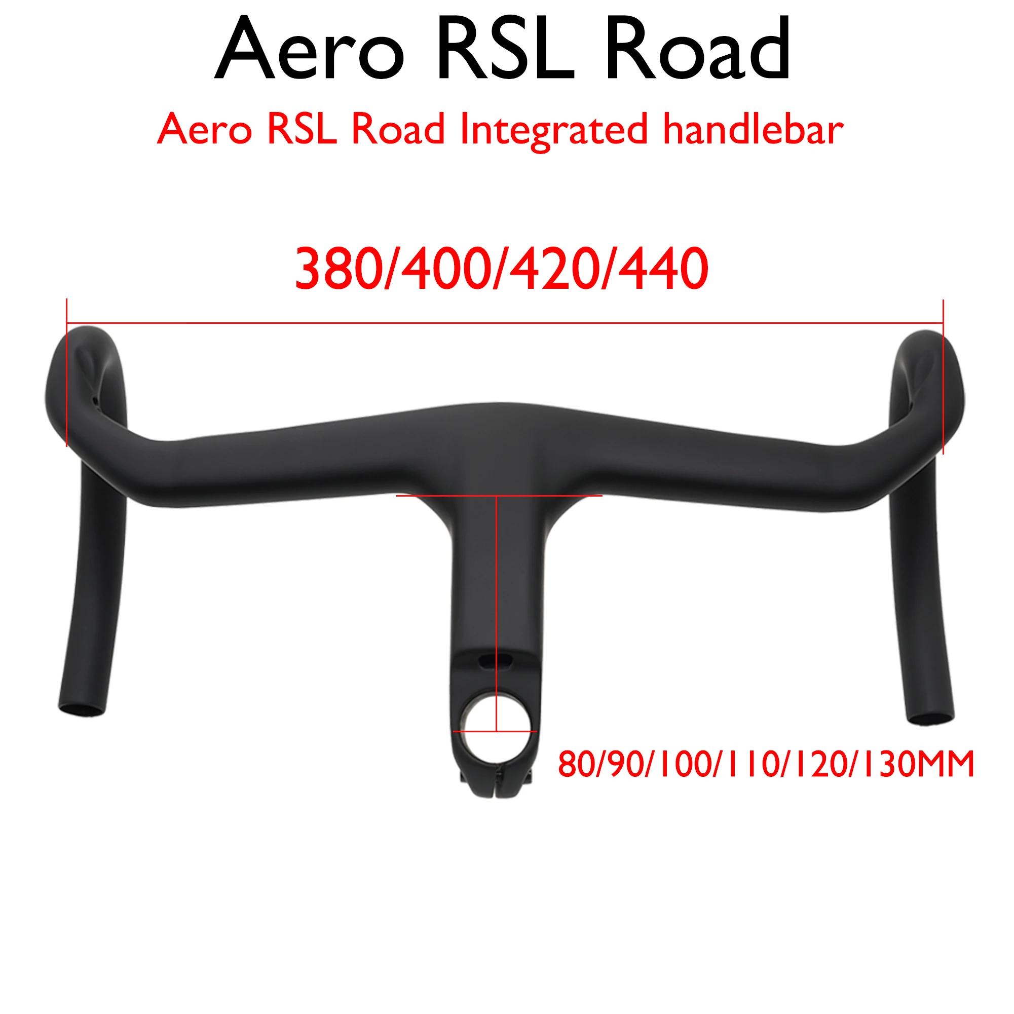

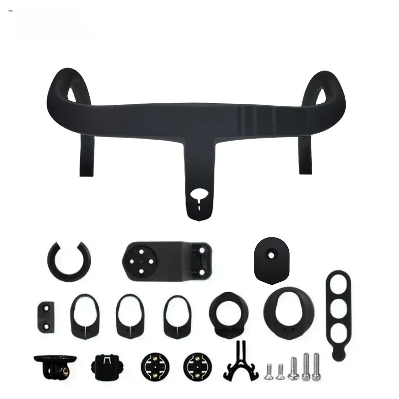

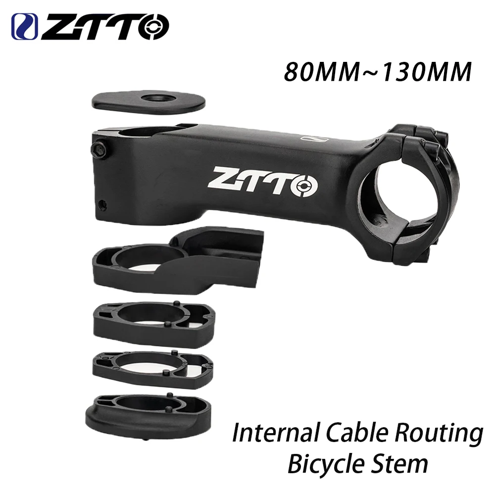

questi hanno uno stem da 130

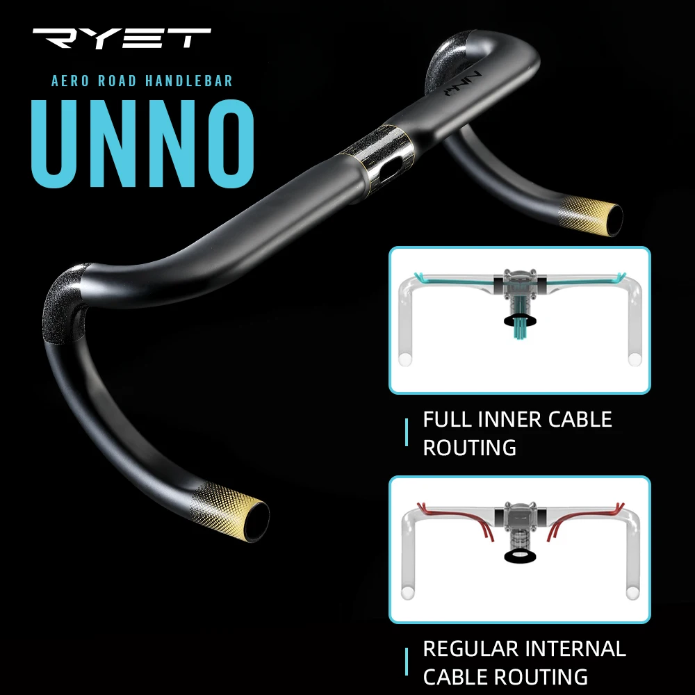

oppure puoi montare un manubrio con lo stem da 130

Grazie Sheik. Il secondo mi piace di più. Però, guardando il distanziale che va " a battuta" sulla sede sterzo, mi sembra molto diverso da quello del Most talon. Sicuramente ci vorrà un adattatore e allora la vedo dura.
