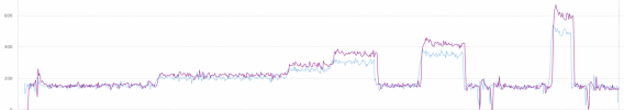

ciao a tutti,
questo weekend, complice l'arrivo del nuovo Power meter e del gelo polare mi sono messo a fare un pò di prove comparative per capire la bontà dei dati di potenza del suito.
il risultato è abbastanza sconcertante (rullo calibrato a caldo diverse volte, sia da app elite che da zwift)
sui wattaggi bassi è abbastanza in linea cion i 2 Pm che possiedo, salendo di watt arrivo a scostamenti del 20%.
c'è un modo per sistemare la situazione?

ciao a tutti,
Vedi l'allegato 433333
Vedi l'allegato 433334
Vedi l'allegato 433335
Vedi l'allegato 433336
Vedi l'allegato 433337
Vedi l'allegato 433338
a che cadenze hai fatto i vari intervalli? il mio suito sottostima a cadenze basse, mentre si riallinea aumentando la cadenza (arriva ad un 15% circa in meno).
cadenza circa 90rpm.
il fatto è che i rulli hanno ormai 3-4 anni e sono abbastanza certo che inizialmente la differenza non era cosi marcata.
da questo inverno ho notato serie difficoltà a tenere valori prossimi a ftp e ora capisco il perchè

….mah…mi chiedo a che serva un PM del rullo con errori abnormi e già un 15%è esagerato,addirittura errori che variano a secondo della cadenza.
Al giorno d’oggi uno strumento del genere non ha ragione di esistere.
gabbia
chubby sprinter
21 Agosto 2014
1.575
1.940
bergamo
corsa alluminio, carbonio e titanio, gravel carbonio e MTB carbonio
….mah…mi chiedo a che serva un PM con errori abnormi e già un 15%è esagerato,addirittura errori che variano a secondo della cadenza.
l'errore è del rullo (che non ha PM), i due PM che ho danno valori del tutto allineati tra loro
Certo,mi sono espresso male,mi riferivo al calcolo logaritmico che fa il suito,non ai pm della bici.
Ne ho lette tante del suito che lo utilizzerei solo per gestirmi la resistenza,ma farei leggere la potenza al pm della bici.
Reactions: gabbia
La cosa strana è che per i primi anni dava valori molto attendibili, è come se si fosse "starato" recentemente e non capisco perché.
Certamente d'ora in avanti farò così pure io,pm della bici e resistenza gestita dal rullo
Mi pare che stesse rispondendo all altro utente e concordo che uno strumento del genere vada sistemato o sostituito.
Tornando al tuo trainer invece è un anomalia del trainer che non rispetta le specifiche di fabbrica e per tanto va segnalato ad elite, comunicando pure che hai fatto la calibrazione con la loro app (quelle altrui a loro interessano poco credo). essendo fuori garanzia poi vedrai se e cosa ti propongono.
Reactions: gabbia

@gabbia ho constatato esattamente la stessa cosa, prima a sensazione e, da quando ce l'ho, col PM.
Il mio Suito ha iniziato a rendermi sospettoso tra il secondo e il terzo inverno di utilizzo, e quello attuale è il quarto. Come ho già scritto leggendo il forum di Zwift pare un problema piuttosto comune. A giudicare dalle mie sensazioni precedenti e dai dati che ho e che sono solo inerenti l'ultimo firmware ho l'impressione che quest'ultimo abbia un pò ridotto l'errore ad "alti" wattaggi, introducendo però un pò di sovrastima ai bassi, mentre prima semplicemente sottostimava sempre di più al crescere del wattaggio, il che peraltro mi sembra una paraculata per ridurre l'errore medio.
Di seguito i miei rilevamenti fatti quasi tutti con cadenza ottimale (85/90 rpm) a vari wattaggi:
Di seguito l'unico rilevamento fatto a bassa cadenza (60/70) che rileva un errore ancora più ampio:
Di seguito la curva della critical power e tutto l'allenamento con intervalli a diverse intensità, e due blocchi con potenza a crescere e a diminuire, che evidenziano proprio come l'errore passi dalla sovrastima alla sottostima, e viceversa:
