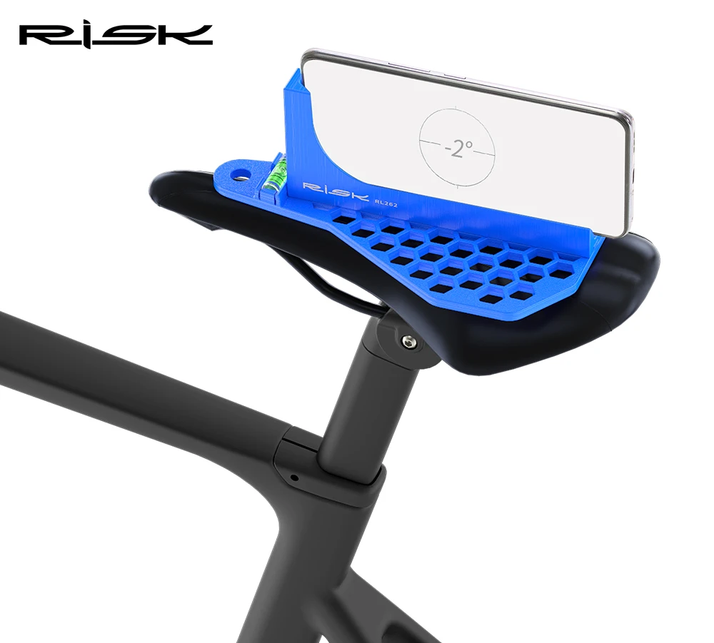

avrei fatto un bordo dietro come battuta retrosella per chi gestisce il centro anatomico da lì.
Diciamo che se ne può fare a meno, visto che a mio avviso ha anche il limite di non coprire tutta la sella....basta un piano rigido, una livella piccola e un cellulare per effettuare le stesse misurazioni (che è poi quello che già faccio). ;-)
Che se ne possa fare a meno è indiscutibile ;)

Questa è ferocissima!!
Il fine sella poi...Voto Tecnico 10
E se il tutto è tagliato a misura per il proprio arretramento.. è Lode Accademica a mani basse.
:mitra:
Dalla foto non si vede bene,ma sia sulla superficie superiore della tavoletta che sui bordi laterali,ci sono segnate due linee a 115 e 120 da retro sella che corrispondono ai CA delle selle che ho.
