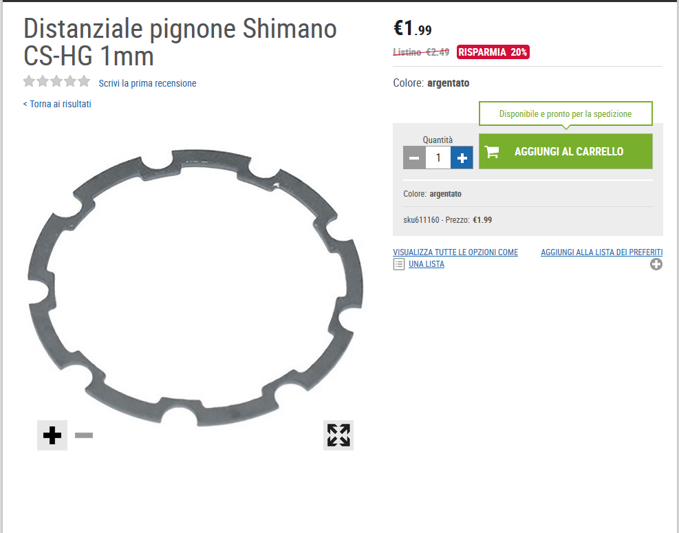

vanno messi degli spessori sul pacco del direto in modo tale che una volta montata la bici sul rullo non ci siano problemi di fine corsa o di regolazione cambio.
altrimenti ogni volta che passi dal rullo alla ruota ci sarà da regolare qualcosa.
Ma se fosse sregolato al contrario? Se metto lo spessore é perché sono sicuro già in che direzione andrebbe regolato il cambio?
E dove posso recuperarli?
Inviato dal mio iPad utilizzando Tapatalk
dipende.
potresti mettere gli spessori al pacco sulla ruota invece che sul direto.
l'obiettivo è quello di avere il pacco pignoni nella stessa posizione rispetto al cambia sia sulla ruota che sul direto, così da non dover regolare ogni volta il cambio.
gli spessori sono delle rondelle in materiale metallico che io "rubo" al mio negoziante di fiducia...

dipende.
Ma si trovano rasamenti di diverso spessore per corpetto in venduta?
