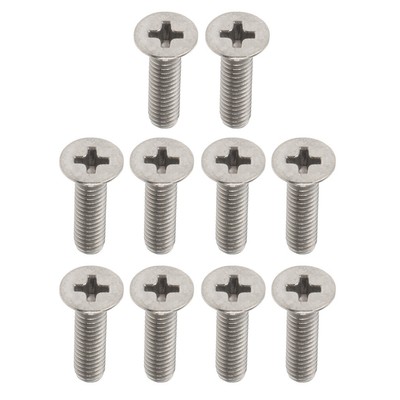

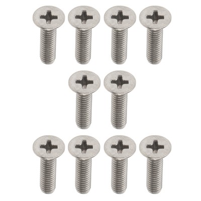

con il risparmi delle tacchette potevi acquistare le vitine in Titanio .
M4x10
M4x15
M4x10
M4x15
apperò belle. quasi quasi....
il grasso non è il massimo perche tende a trattenere la sabbiolina che poi ti consuma la plastica sotto. speedplay raccomanda olio spray di quello che asciuga. io uso questo siliconico che si trova un po' in tutti i brico e do una spruzzatina ogni tanto quando me ne ricordo. ogni 1-2 mesi.
