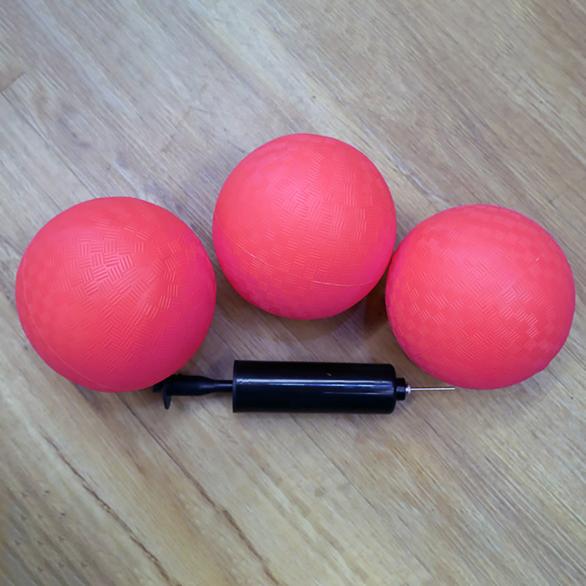

Scusami Mauretto ora ho capito. La RP per come l'ho costruita ha bisogno di due sostegni laterali messi da sotto per tenerla parallela e ferma altrimenti sarebbe libera di inclinarsi...e questa funzione ce l'hanno le palle.
Dovrei trovare un sistema che le impedisca di basculare ma che non le impedisca di andare avanti-indietro e poi mettere i 3 elastomeri diretti sotto ai 3 piedi dei rulli.
Questo però comporterebbe da un lato, perdere la "naturalità" della funzione della RP (metto tra virgolette per far interpretare ciò che dico) per com'è costruita, dall'altro, oltre che aumentare l'altezza dei rulli perché per farli basculare almeno 5cm ci vogliono, non sarebbe funzionale perchè le RP che non hanno il sistema di asse di scorrimento ma solo elastomeri, questi sono disposti in fila e al centro delle tavole e sempre due palle ai lati...non a triangolo.
Così dici giusto?
Si avrebbe un effetto smorzante ma non basculante.
Invece con elastomeri e senza asse di scorrimento è cosi:
Basculante con le palle che sostengono il movimento in base ai psi.
Mauretto, solo una cosa c'è da fare...usare le palle giuste e con molta probabilità quelle della Metis andranno bene.
Mal che vada, siccome che la RP non è proprio un giocattolo ma si potrebbe classificare come un attrezzo ginnico vero e proprio, cioè una cosa di una certa importanza, investire spendendoci qualcosina per me va bene e sono disposto a prendere anche le palle ufficiali dall'Inghilterra o dalla Germania pagando ciò che ci vuole. Se non sbaglio una 50ina d'euro.

È troppo uno stravolgimento quando con due palle come si deve risolvo e poi come ti ho scritto in un messaggio, la funzione basculante con elastomeri si ha mettendoli in fila al centro.
Pure se dovessi marchingegnarmi sta cosa, sarebbe basculante solo il rullo e la parte posteriore della bici che poggerebbe non bascula. Quindi, sto ragionando alla svelta eh?, rendi basculante anche la parte anteriore.
Maurè...doie pall bbon è risolvo eheheheh, cmq grazie per l'ingegno ;-)

Dimenticavo di fare un piccolo aggiornamento.
Stamattina nella mia pain cave ho painato a bestia ahahajajaja aiaaaaa...TEST FTPPPPPPPPP!!!!!!
In previsione delle palle nuove quelle installate le ho sgonfiate al massimo rendendo la RP mobile a bestia, sembrava davvero si stare per strada (diciamo và, sennò qualcuno mi prende per pazzo) con la bici che sbacchettava alla grande...completamente svincolata.
Prima del test ho fatto un giretto a membro di segugio e col 50/11 a oltre 900w la bici è entrata nella tv :))): :))): :))):
