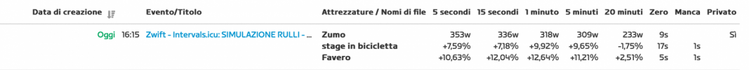

ciao! ho fatto un confronto pedalando sul rullo fra:
Rullo elite zumo (Zwift)
Stage cycling pedivella singola della bdc (garmin 530)
Favero assioma mx-2 della mtb (Garmin 130plus)
chi mi aiuta ad analizzare la cosa ed allineare i vari misuratori?
se sei su zwiftpower ci aggiungi i file esportati dagli altri dispositivi

Screenshot 2025-10-27 alle 23.48.44.png Screenshot 2025-10-27 alle 23.48.32.png Screenshot 2025-10-27 alle 23.55.49.png
grazie!
quello che è venuto fuori è da paura, se penso che sono 3 anni che mi alleno con questi 3 misuratori!!!!
qui c'è rullo zumo-stage cycling-favero mx-2
qui ci sono i due misuratori che ho nelle rispettive bici.
Questo è il test che ho eseguito. secondo voi va bene o dovrei spingere più watt per vedere come si comportano con wattaggi alti?
e adesso che si fa???
P.S.: test FTP eseguito sempre con Stages cycling all'aperto.

La teoria dice che bisognerebbe usare un solo misuratore di potenza gandalf
Io proprio venerdì ho voluto testare i Wahoo Kicr Core rispeto ai pedali Favero Pro MX2.
Ho fatto due ripetute su Zwift da 235 e 240 watt. Ognuna da 12 minuti, dove però ogni 3 minuti il target di cadenza era diverso (75-80 rpm etc). I
Grafico potenza pedali Favero Pro MX2 registrato dal Garmin EDGE 530:
Grafico potenza Wahoo Kicr Core registrato da Zwift:
Potenza media Favero nelle due ripetute: 233-237
Potenza media Wahoo: 234-239
Credo che il Wahoo restituisca valori di potenza affidabili, però essendo un dato stimato, non avendo all'interno un vero misuratore, è anche in grado di renderlo molto molto costante.

io a suo tempo avevo rilevato con elite (direto prima e suito dopo) che c'erano differenze anche in base alla variazione di cadenza: ad alta cadenza il pm del rullo si allineava a quello sulla bici, mentre a bassa cadenza c'era una sovrastima oltre il 10%...
visto che i miei allenamenti erano tutti sul rullo, avevo preferito usare zone calibrate sui dati restituiti dal rullo e che quindi tenevano in considerazione queste discordanze.
ovviamente con sessioni di allenamento anche su strada diventa davvero complicato allineare il tutto senza complicarsi troppo la vita...

non mi stupisce
lo zumo non ha un MP e lo Stage ha il classico "problema" dato dalla lettura di un'unica gamba, prenderei i Favero come dato più realistico senza neanche pensarci e, poi, calibrerei i wo di un % a seconda del mezzo usato (posto che sui rulli potresti usare il MP della bici ed eliminare una variabile)

Il mio rullo (elite zumo) come penso anche altri ha anche la funzione PML (power meter link) cioè che usa i dati del misuratore della bici. Potrei usare il rullo con il misuratore della bici così già escludo il problema del rullo. Mi resterebbe da allineare lo stages cycling che ho sulla bdc (che uso sul rullo) e i favero che ho sulla mtb (faccio solo gare mtb). É possibile farlo?

Sai come si fa a calibrare?
il mio "calibrerei i wo di un % a seconda del mezzo usato" deve essere inteso come calcolare la % di scarto e applicarla ai wo a seconda del mezzo: non conosco gli stages e non so se si possa variare la lettura di una % in modo da correggerli e renderli uguali ai favero
