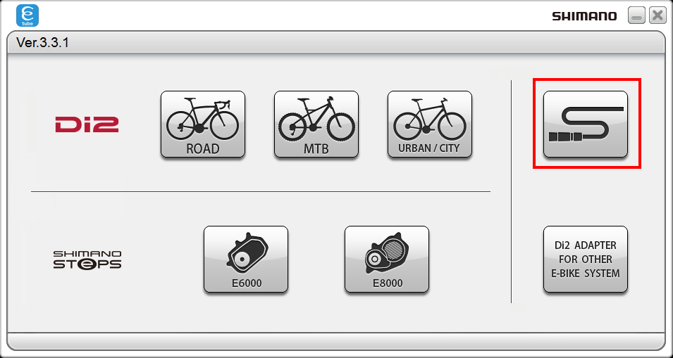

Riconnetti il tutto con batteria carica al 100% e guarda se il sistema viene riconosciuto seleziona a batteria carica al 100% error check o verifica componenti se appare un errore seleziona tutti i componenti e avvia il test diagnostico, e guarda se vengono riconosciuti o se da degli errori e premi sempre alla fine di un controllo completa setup, altrimenti perdi i dati
Se su qualche componente non viene riconosciuto puoi performare il ripristino del firmware con questa procedura
Aggiorna etube all'ultima versione e puoi collegandoti direttamente al componente ripristinare il firmware
Ma PRIMA di fare cose strane connetti più volte per vedere se il sistema vede almeno qualche componente
If a Di2 component is not detected during connection check:
Connect it by itself to the PCE1 tool.
Click the single connection check icon (shown below)
Perform connection check twice. It'll give you an error message.
After the second error message, it'll ask if you want to restore firmware.
You'll have to tell the app what you have connected: what type of thing, then which model.
Give it a couple minutes to update firmware.
Hit "complete setup" to finish writing the changes you made.
Any time you are writing changes to Di2 components, do not let the laptop go into sleep mode. The interruption can corrupt firmware.
Ma PRIMA connetti più volte per vedere se il sistema vede almeno qualche componente
