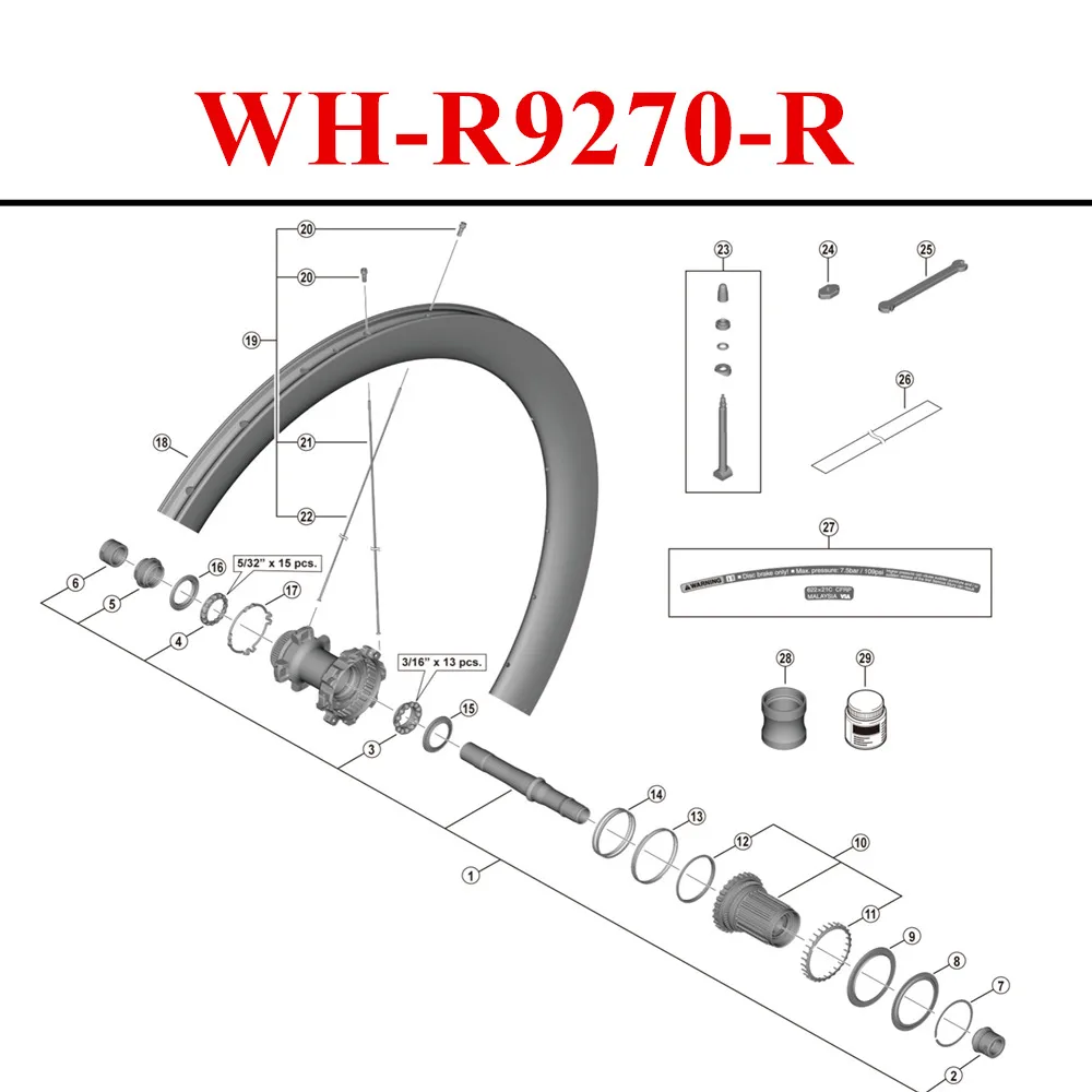

il cono non c'entra nulla con la ruota libera. con quello registri solo il precarico dei cuscinetti e il gioco della ruota, non del corpetto.
se la ruota libera è dura... devi seguire questo video. l'ho fatto un paio di anni fa per un amico, e probabilmente ti serve la coroncina dentata indicata di ricambio che sarà consumata. un po' una rottura quel mozzo, è pieno di anellini e spessorini, ricordati il verso. per me era meglio la vecchia ruotalibera durace, quella delle c24. questa avrà le sue qualità ma è un po' una rogna.

Applicare il grasso specifico nei punti sopra in blu, non applicarlo nei punti sotto in blu comprese le molle. Il grasso deve essere quello specifico Seal grease for freehub
Quando la rimonti occorre precisione i componenti vanno rimontati perfettamente sia le guarnizioni che le molle , le quali vanno in specifiche gole dentro al corpo del mozzo. Quando rimonti la coroncina con i pin , umetta i pin con premium grease, ma solamente i pin, anch'essi hanno un senso di montaggio, La guarnizione seal ring va spinta internamente con apposito utensile, con labbro rivolto verso l'alto e sopra va poi il parapolvere anch'esso con labbro rivolto verso l'alto, per poi chiudere con lo snap ring, l'anello elastico spaccato
Vedi l'allegato 516679

Ciao, ti chiedo una cosa perché vedo che sei molto esperto di queste ruote: ho le stesse ruote profilo da 50mm mi trovo benissimo, le ho comprate che erano state usate pochissimo, all'inizio anche le mie trascinavano molto i pedali come evidenziato nel post ma adesso dopo circa 7/800 km sembra essersi "slegata" nel senso che trascina molto molto meno i pedali... è possibile che queste ruote vadano "rodate" per un tot di km prima che "naturalmente" si sleghino?! (Il mio meccanico dice che è normale che questi mozzi "trascinano" un po' i pedali ..) Grazie mille
Teoricamente no, secondo me manca lubrificazione nelle guarnizioni come sopra, sicuramente vanno rodate ed è vero che hanno avuto problemi ed hanno sostituito dei corpetti

Ciao grazie come sempre per la disponibilità, allora le indicazioni sopra le ho seguite alla lettera, ripetute più volte perché inizialmente avevo il dubbio di aver messo troppo grasso. Il montaggio è stato fatto con attenzione, ma purtroppo il problema rimane. Potrei sbagliarmi, ma ho il dubbio che la guarnizione in gomma quella su cui va applicato il grasso in un certo modo friziona lo scorrimento del corpo.
È sicuramente quella, se vuoi la riprova dagli un goccio di sbloccante e vedi se temporaneamente migliora. In tal caso il ballistol sarebbe perfetto.

Problema risolto sostituendo l'anello distanziale, i pin erano usurati (più sottili rispetto al nuovo). Mi ero rivolto ad uno shimano center, dove mi era stata prospetta la sostituzione del corpo ruota libera a circa 400€.
