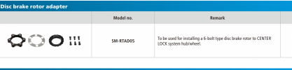

Salve ,ho visto che Shiamano fa un'adattatore 6fori/center lock , che al posto dei "pioli" ha le sedi filettate per le viti di fissaggio disco ...
Qualcuno ha avuto modo di provarlo ?
Mi incuriosisce , in quanto magari non è reperibile un determinato disco centerlock e vorrei prenderlo con l'adattatore ...
Grazie mille
