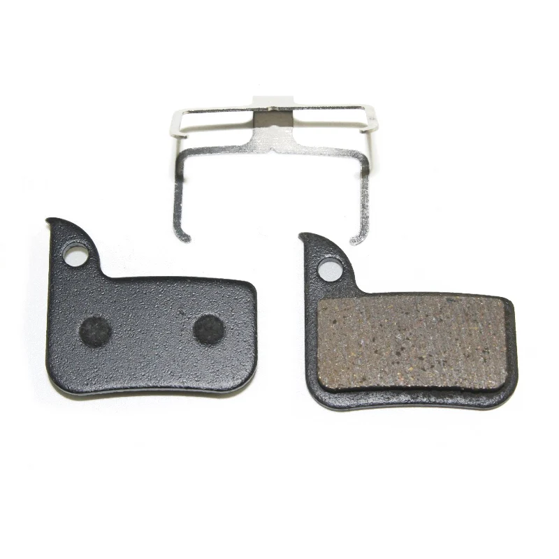

Ciao a tutti su Sram red 22 che pastiglie organiche mi consigliate ? ho provato galfer e non mi sono trovato male .... in questo periodo faccio abbastanza dislivello ..... ho escluso le metalliche per via del fracasso che fanno.... ma secondo voi anche con le semi metalliche sarebbe la stessa cosa ?
Comunque le semimetalliche su AliExpress, possibilmente Kingstop
