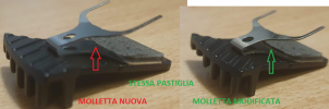

volevo farvi notare di quanto già da nuove la molletta, a causa della piega (frecce gialle), riduce lo spessore utile delle pastiglie. La foto non rende l'idea ma dove ci sono le frecce rosse si arriva al livello della molletta in un niente
Gli ho dato una raddrizzatina (con le pinze da elettricista, facilissimo) e testando in un giretto veloce intorno casa funziona a meraviglia, rischio qualcosa?!
(per la cronaca non sono andato a toccare le pastiglie in foto ma un set consumato la cui molletta arrivata al livello della pastiglia aveva probabilmente * iniziato a toccarmi nel disco)
*dico probabilmente perchè il rumore è spuntato dopo una operazione di raddrizzamento del disco a ruota montata disco che probabilmente è dato a premere contro le pastiglie causando qualche scombussolamento della molletta (quando si agisce in un punto del disco portatelo lontano dalla pinza....) fatto sta che era arrivata a livello della pastiglia dove c'è la zona rossa e dopo la modifica non batte più niente contro il disco
Vedi l'allegato 365554
la forma è tale per far "sentire" all'utilizzatore che si è arrivati al limite del consumo della pastiglia.
considera che uno strato sufficiente deve sempre rimanere, altrimenti si corrono rischi.
e poi non è sempre detto che la pinza sia perfettamente allineata al disco. spesso e volentieri si riscontra un consumo differente tra la parte dx e sx della stessa pastiglia. il rischio è quello di arrivare a consumare letteralmente un lato della molletta!

La pastiglia ha un limite di 0.5mm dunque la molla conta il giusto, ma quando comunque si arriva allo 0.5 il freno non lavora più correttamente
una volta misuravo ora vado o ad occhio o fino a che la molletta tocca il disco perchè tanto a 0.5 mm non ci arriverò mai, ho preso un calibro ed ecco i dati per modello L03A RESIN:
spessore pastiglia da nuova: 2.5 mm
spessore pastiglia usurata (molletta quasi allo stesso livello): 1.5 mm
ma casualmente ho scoperto l'inghippo cioè che questa prova sul tavolo non è la situazione reale
che mi farà gettare la molletta modificata in favore della nuova (ma sulle pastiglie vecchie) perchè? Indizio: centra il perno di fissaggio, al prox messaggio la foto con la soluzione :mrgreen:

ma casualmente ho scoperto l'inghippo cioè che questa prova sul tavolo non è la situazione reale che mi farà gettare la molletta modificata in favore della nuova (ma sulle pastiglie vecchie) perchè? Indizio: centra il perno di fissaggio, al prox messaggio la foto con la soluzione :mrgreen:
Nella realtà con il perno inserito la molletta non segue il profilo della pastiglia ma resta più distante, quindi la parte superiore può anche essere più alta della pastiglia che il disco lì non va a toccare ma lo fa da un'altra parte
tocca verosimilmente prima il punto indicato dalla freccia rossa (questo è un set di pastiglie ancora più vecchie dove ci stava che erano finite (1 mm rimasto circa) ma quelle di adesso con 1.5 mm non ci sto
Vedi l'allegato 365570
Dopo che hai modificato la molletta, non rimanere sorpreso se i freni fanno zin zin perché i pistoncini non rientrano totalmente :roll:
