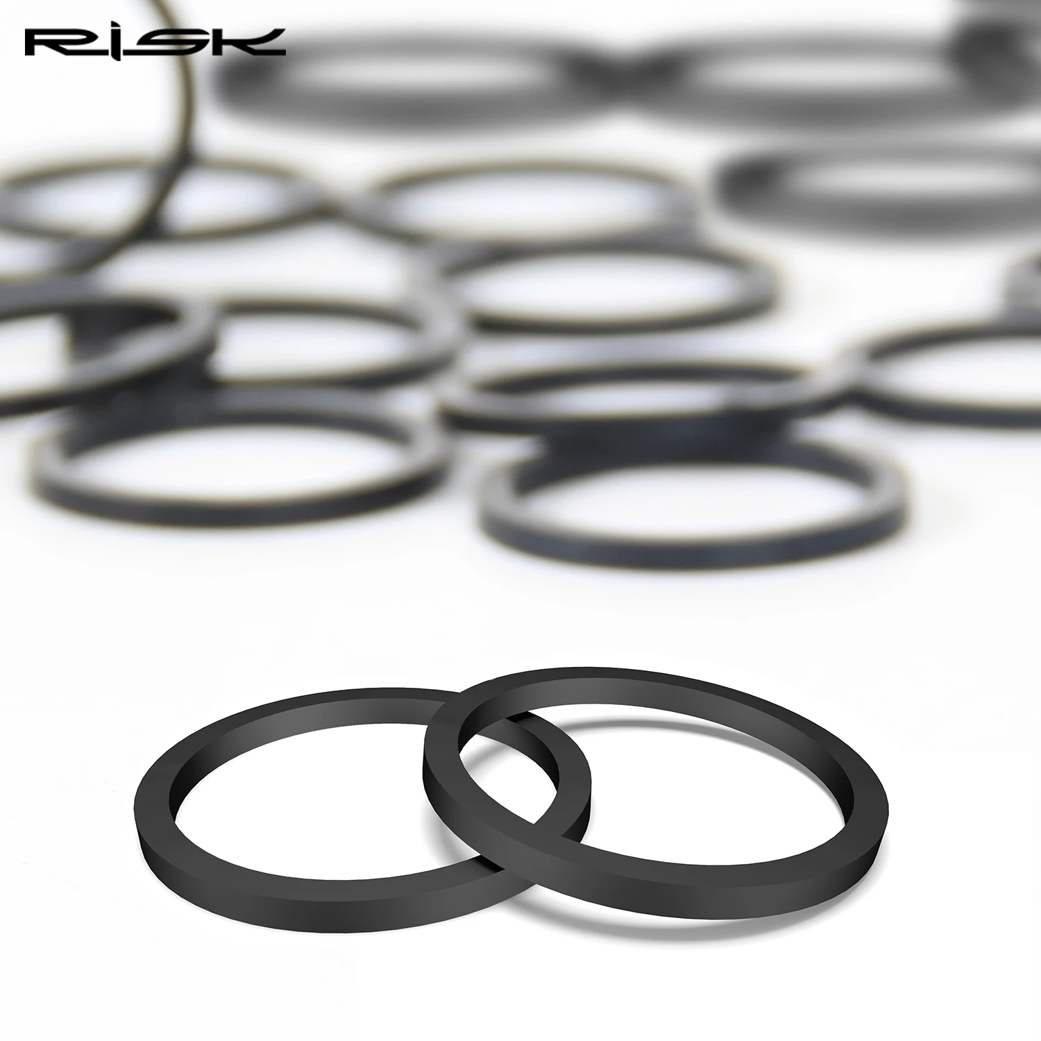

In questo caso i quad ring non fanno il proprio lavoro
SCR1
Recordman
19 Maggio 2008
35.680
9.202
Fiorentino ai 100%
Mmm scusami L ignoranza ma non so cosa siano?
Sono gli oring di tenuta dei piatoncini?
Si possono sostituire?
Sono le guarnizioni quadrate che sigillano i pistoni, le quali hanno una fase elastica e determinano il roll back. Se fossero stressate o una mandata fallata i pistoni non eseguono il ritorno corretto.
