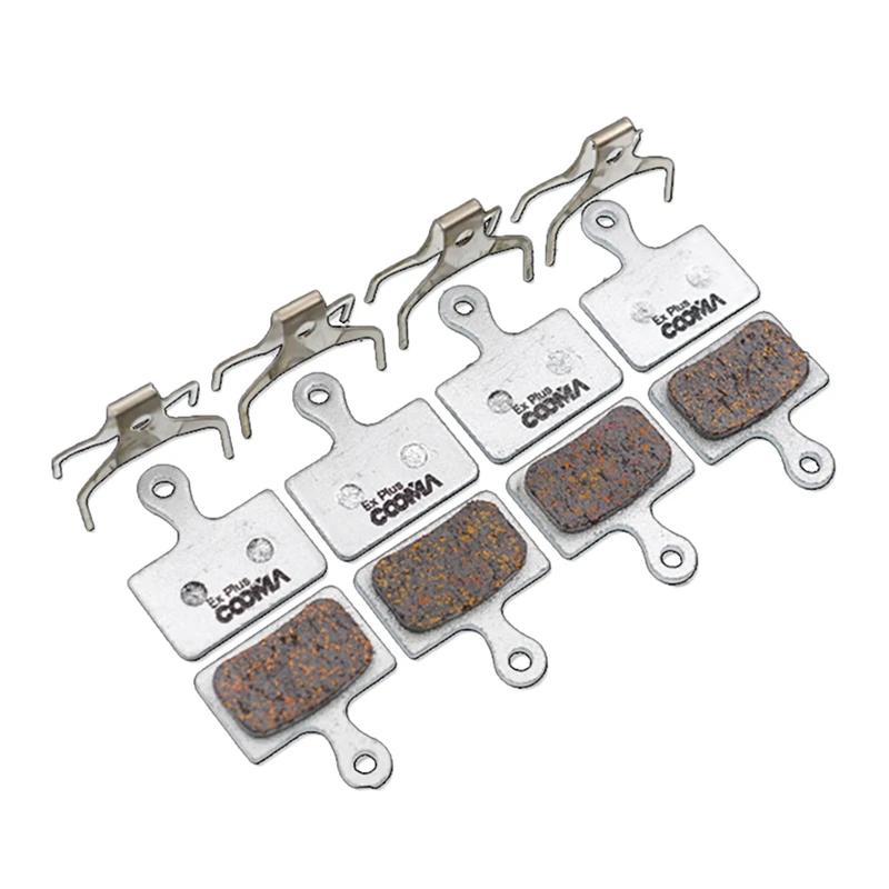

Io ti consiglio di provare le cooma , con materiale semi metallico, con molto rame. Le ho messe e vanno davvero bene anche sul lungo. Io uso la versione senza radiator fin

Grazie per la dritta!
Sarebbero queste?
Con i radiatori non le fanno?
Lo so che, magari, è una pippa mentale ma, proprio l'altro giorno quando ho fatto la prova delle "Shimano cinesi", le alette radianti erano calde praticamente quanto il disco, ovvero ustionavano la pelle.
Se quelle alette non ci fossero, il calore sviluppato dovrebbe comunque dissiparsi da qualche altra parte: temo a scapito del materiale frenante e della pinza...
Se Shimano le ha pensate così, per i suoi dischi con anima in alluminio, boh...magari sono solamente pippe mentali...

Si sono quelle, sono le uniche in alluminio ed hanno una bella mescola. Le radiatore dissipano maggior calore ma per esempio in mtb io non le uso e sicuramente di calore ne sviluppiamo di più. Io non trovo problemi, ma non volgio influenzarti
Esattamente queste

sono meglio delle Kingstop semimetalliche con pad in alluminio che consigliavi tempo fa?
sto usando la seconda coppia di Kingstop, la prima mi è durata un annetto ma, anche se non avevano ancora raggiunto i 3 mm limite per Sram, erano a 3,2-3,5 mm, cominciavo ad aver difficoltà di centraggio della pinza, nonostante il reset dei pistoncini, che dopo qualche frenata si sentivano grattare un po'
ora ho appena messo la seconda ma, nonostante il bed-in, fischia un po' sulle frenate decise

Kingstop sono altrettanto buone
