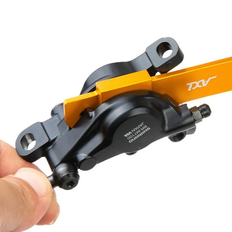

Ho chiesto al venditore ed è compatibile sram e shimano..suo 4 non so,ma non capisco perché non dovrebbe funzionare
Penso per una questione di dimensioni. La "protuberanza" posizionata per il singolo pistone (quindi centralmente) come potrebbe interagire con uno solo dei pistoncini (quindi lateralmente)? forse potrebbe bloccare entrambi i pistoncini di ogni lato, ma non sarebbe in massimo per una pulizia accurata. Comunque visto il prezzo penso di acquistarlo e verificare direttamente

Non mi è chiaro se possa funzionare anche con i freni a 4 pistoncini... ma credo di no
Sono dello stesso parere.. perchè se lo posizioni al centro dei 2 pistoncini (cosa ovvia per poterli bloccare entrambi) c'è rischio che gli stessi fuoriescano dai lati dove non c'è resistenza/blocco (rischio si intraversino e non c'è cosa peggiore per gli oring di tenuta olio)
Però con uno spessore simile a quello applicato puoi ampliare la zona di appoggio.. visto che hai già l'attrezzo e un pezzo di plastica del giusto spessore da applicare con colla non sarà difficile reperirlo.

Ho chiesto al venditore ed è compatibile sram e shimano..sul 4 non so,ma non capisco perché non dovrebbe funzionare
No quello lavora con il 2 pistoni, per il 4 pistoni occorre creare uno spazio dedicato preparando un blocchetto adatto al 4 e creando una scanalatura rimuovendo mezza parete, per poi giostrarla sui 4 pistoni
