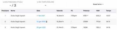

Ciao a tutti, vi aggiorno sulla mia situazione. Tramite il rivenditore e in garanzia ho inviato in assistenza il power meter, rimontato dal negozio e fatta calibrazione con ridelink dal venditore pochi giorni fa, ho fatto due uscite e stessi identici problemi di prima:
- sbilanciamento clamoroso sn-dx (13-87% per intenderci), sono destro ma non sono monco, ho due gambe normali e più o meno equilibrate.
- costanti crolli di cadenza e potenza, anche in salita è una costante alternanza tra lo 0 rpm e 0 w e valori a mio modo di vedere molto bassi
- pare che percepisca la potenza e la cadenza solo quando spingo molto sui pedali, al di sotto di un certo sforzo sembra che non rilevi niente.
- stessa salita, media 4-5% che ho fatto in tempi simili, con velocità media simile (15-16kmh), il powermeter oggi mi segna 98w mentre Strava senza i dati del PM mi stimava circa il doppio 200w. Possibile un tale divario?
- Provato calibrazione con mio ridelink, aggiornato firmware e mi da alternativa "Failed" o "Device not respond"; provata calibrazione con ridelink da altro smatphone identico problema; provata calibrazione da Garmin Edge 520 "errore calibrazione -1".
Non sono esperto di PM ed è il primo che possiedo ma personalmente credo che qualcosa non vada, come se Giant mi avesse reinviato lo stesso identico PM (vi allego foto)
Cosa consigliate? nuova sostituzione in garanzia? Rinunciare e farmi dare un conguaglio economico e comprarci altro?
