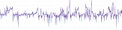

Se entrambi i PM sono sufficientemente precisi con 2 si possono far raffronti e trarre conclusioni. Ti faccio il mio esempio in cui ho avuto letture disallineate in seguito ad una calibrazione non fatta come da istruzioni da parte di Elite. Sistemato il punto son tornato con ottime letture.
Poi è chiaro che quando usciamo di Pm ne abbiamo uno ed è quello che conta ...queto il mio grafico di qualche ora fa:
Son praticamente sovrapponibili con margini ben al di sotto delle specifiche di fabbrica
