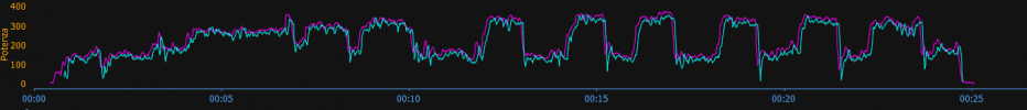

C'è un modo per calibrare a mano il Suito, ovvero modificare manualmente il numero che esce dalla auto-calibratura?
Ho confrontato con gli Assioma, calibrando entrambi prima di vari test, il risultato è che sballa di circa il 10% in più con freno impostato su 3.
Se metto il freno da 6 in su, sballa al contrario, ovvero segna meno watt.
Il problema è che usandolo in ERG, il dato che ne esce è del tutto inaffidabile, passa dal +10% in pianura, al -10% in salita, dove va a chiudere il freno.
Allegato un test tra i 150 e i 330 W con freno sul livello 3.
Vedi l'allegato 366125 Vedi l'allegato 366126
no una calibrazione manuale non c'è ma per freno intendi la resistenza che imposti dall app elite?
Reactions: PKMic
Esattamente, mi sono accorto comparando con Assioma che l'errore dipende da quanto è frenato.
Non frenato o fino a 3 segna +10%, in salita erg, o manuale sopra livello 6, segna circa - 10%.
Riesco a correggere se disabilito erg e lascio il livello fisso; se uso erg su zwift, I dati non sono più affidabili.
segnala ad elite, ti faranno fare una prova con la loro app nella modalità livelli probabilmente.

PKMic
28 Settembre 2018
1.743
2.529
B
T
non conosco zwift ma altre piattaforme danno la possibilità di usare il powermeter come fonte e non il rullo ( power-match)
per me e la stessa cosa con il wahoo kikcr snap( segna sempre meno dei watt effettivi). con il powermatch risolvo
Ha sempre fatto così, me ne ero accordo a sensazione, ho voluto fare delle prove comparate attendibili, che certificano che lo stimatore a bordo rullo è veramente pessimo.
Ho sempre risolto spostando gli Assioma sul muletto, ma quest'inverno volevo evitare, sperando che il dato del Suito avesse un offset correggibile su Cheetah: invece è un dato da buttare nella pattumiera, +-10% vuol dire credere di fare Z4 invece ci si sta tirando il collo in Z5 alta, o vice versa.
