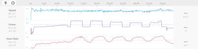

Questo è uno dei miei grafici migliori (la linea viola è l assioma e in quel caso è normale segni qualcosa di più in zone alte, ma è un altra storia)
Vedi l'allegato 367261
Come vedi c'è una certa variabilità che l assioma rileva anche in maniera più marcata ma comunque coerente. erano intervalli in soglia per cui mi è più difficile essere regolare.
Non sono sicuro dia ver capito bene la questione range ma l erg per definizione dovrebbe ancorarti ad un valore non ad una zona. Zwift ha un erg un po' più permissivo, trovo intervenga un filo meno di trainer road lasciando un po di margine quello è vero, ma sepre di valore singolo dovrebbe trattarsi poi chiaramente avrà una sua tolleranza per non star li a modificare in maniera eccessiva (e amio avviso inutile) la resistenza.
qui uno degli ultimi fatti in ERG (non sono uno che fa ripetute sempre in erg per dovere di cronaca):
Vedi l'allegato 367262
lo puoi consultare meglio a questo link ( il viola è l assioma anche qui)
A vedere i tuoi grafici mi sembra che non si discostino molto dal mio....forse nel mio caso il fatto che la fase attiva prevedesse target di potenza inferiori rispetto ai tuoi, si nota meno lo stacco tra fase attiva e recupero, e di conseguenza l'andamento del grafico sembra più "nervoso" di quanto non sia realmente (tralasciando ovviamente quelli del Flux S).
Quanto allo smoothing cosa mi puoi dire invece? Esiste un modo per regolarlo?
Quanto allo shooting cosa mi puoi dire invece? Esiste un modo per regolarlo?
Posso chiederti come fai a sovrapporre sullo stesso grafico i dati registrati dai due PM, ed estrapolare i grafici?
Ammetto di essere abbastanza impedito in materia, ma per allegare i miei mi sono collegato a Strava dal cellulare per fare lo screenshot della videata, che ho poi ritagliato, inviato per mail, e infine allegato al post....credo proprio che esista un passaggio più veloce. :pc:
il powersmoothing si regola da app elite collegata al trainer ma non è detto il problema sia li, fai un tentativo e vedi.
leggi qui: https://elitesrl.zendesk.com/hc/it/articles/360013901839-Oscillazioni-di-potenza-
Il sito che ti ho linkato per i grafici è l analizer di dcrainmaker, ha un costo annuo , ma nel mio caso son soldi ben spesi visto quante analisi mie e di conoscenti, gli do in pasto. Ci saranno sicuramente alternative gratuite

Guarda, credo che se la modalità ERG non fosse stata selezionata avrei avuto un andamento più regolare.....farò anche questa prova per vedere cosa salta fuori ma, guardando anche certi grafici riferiti ad allenamenti effettuati su strada, credo che sarei in grado di fare meglio.
Quindi mi sembra di capire da quanto hai scritto nel primo post che anche tu avverti l'intervento continuo del rullo....non ho capito però a quale modello ti riferisci: Kickr Snap (wheel-on) o possiedi anche tu un Direto?
Quanto a Zwift e alla variazione di velocità, quello che hai notato dipende proprio dal fatto di seguire un determinato percorso....a parità di watt espressi, la velocità varia a seconda del tipo di terreno che si sta affrontando (salita, discesa o pianura).
io ho il wahoo wheel on. bazzico questa sezione da un po perche vorrei passare ad un rullo diretto!
sono quasi sicuro che le fluttuazioni che vedi derivano dall'interazione tra rullo e powermeter.
mi sono ricordato che ad agosto ho messo un poco di giorni la mtb sul rullo, quindi senza pm e il grafico è di nuovo liscio:
il power smoothing si attiva dall'app del rullo, nel mio caso dalla app wahoo
fluidita potenza modalita erg>>>attivo

A mio parere per quanto minima si introduce una latenza in più se il Pm che di fatto 'comanda' il trainer in erg comunica su un canale diverso dal trainer stesso. nel mio caso essendo un PM sui pedali (assioma) ha una variabilità/sensibilità troppo elevata e creerebbe più problemi in erg.
Allora proverò anche il PM del Direto per vedere se cambia qualcosa nel comportamento del rullo.
Oggi ho effettuato una breve prova (15min), sempre con Zwift in modalità ERG, ma selezionando come sensore potenza il PM del Direto X anzichè quello della bicicletta....già il valore potenza visualizzato a video mi sembrava meno "ballerino", poi guardando il grafico su Strava sembra effettivamente che i picchi siano più "smussati" e/o meno marcati rispetto al grafico fatto registrare ieri.
Grafico di ieri con potenza rilevata dal PM Quarq montato sulla bici.
Questo quello di oggi con potenza rilevata dal PM Direto X (non ancora calibrato e con qualche prova nel finale per cui il grafico risulta particolarmente mosso).
Ho trovato la voce power smoothing sul software Elite (su app non sono ancora riuscito a portare a termine la configurazione del rullo) il cui valore risulta impostato di fabbrica a 2 (la scala da quanto capito va da 1 a 4)....al momento ho lasciato tutto inalterato.
Nei prossimi giorni voglio effettuare un paio di allenamenti a intervalli associando sempre il PM del Direto. ma lavorando in modalità ERG nel primo, escludendo la modalità ERG nel secondo....vedremo cosa viene fuori.
