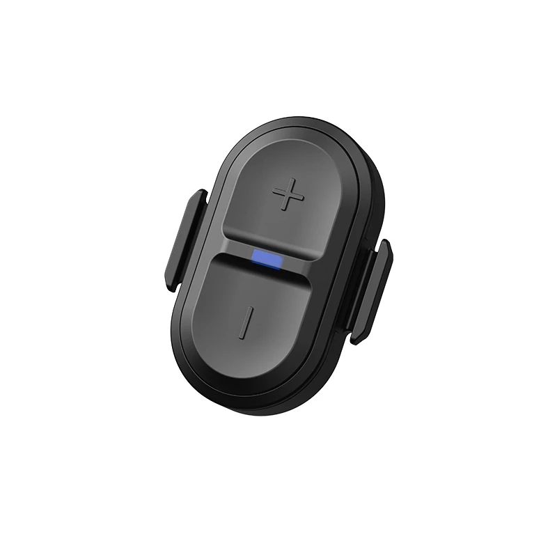

A proposito di cambi virtuali,ho trovato questo di Cycplus
Praticamente dovrebbe sostituire il cambio della bici indipendente se si utilizza un programma virtuale o meno?
Funziona se si utilizza il ciclo Garmin per gestire il rullo?
C’è qualcosa del genere in casa wahoo?
Interessante. Bisognerebbe girare le tue domande al produttore.
Ricapitolando un pò tutto il discorso per fare il punto della situazione attuale, con questi cambi virtuali si evita di usare il cambio della bici durante i percorsi liberi sulle varie piattaforme, giusto?
In ERG ovviamente è disabilitato, quindi per chi fa solo allenamenti in ERG mode è sostanzialmente inutile.
Non mi è chiaro, invece, il funzionamento e l'utilizzo del cog....
Ho chiesto se sto aggeggino gestisce anche altri trainer,ma ne dubito…
Ed ho chiesto anche se ho bisogno di una piattaforma virtuale tipo zwift o se sia anche utilizzabile se faccio gestire il rullo da un Garmin.
Reactions: bianco70

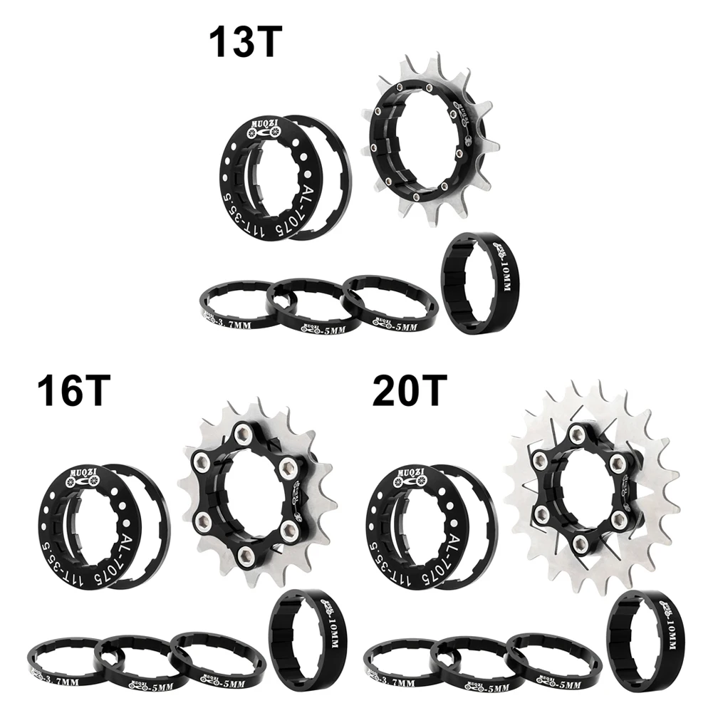

Il cog lo installi al posto del pacco pignoni, ha solo una corona {il numero di denti dipende quando lo ordini, ci sono due tipologie, elite e tutti gli altri)
Sul cog c'è una ghiera, facendola girare la corona si sposta lungo l'asse ruota, così puoi trovare il posizionamento più corretto senza toccare la registrazione del cambio.
Quindi si può usare indipendentemente dalla piattaforma, giusto?
Diventa però indispensabile un cambio virtuale, a meno di non lavorare esclusivamente in ERG mode, ho capito bene?
La piattaforma deve essere compatibile, zwift e rouvy lo sono, altre non so.
Funziona solo con il cambio virtuale, e in ERG non lo usi.
funziona solo con i rulli Cycplus. Dalla descrizione su Ali:
Se non ho letto male, credo che quel comando funzioni/sia compatibile solamente con home trainer Cycplus....;-)
EDIT: ho visto solo ora che ti avevano già risposto a riguardo. ;pirlùn^
