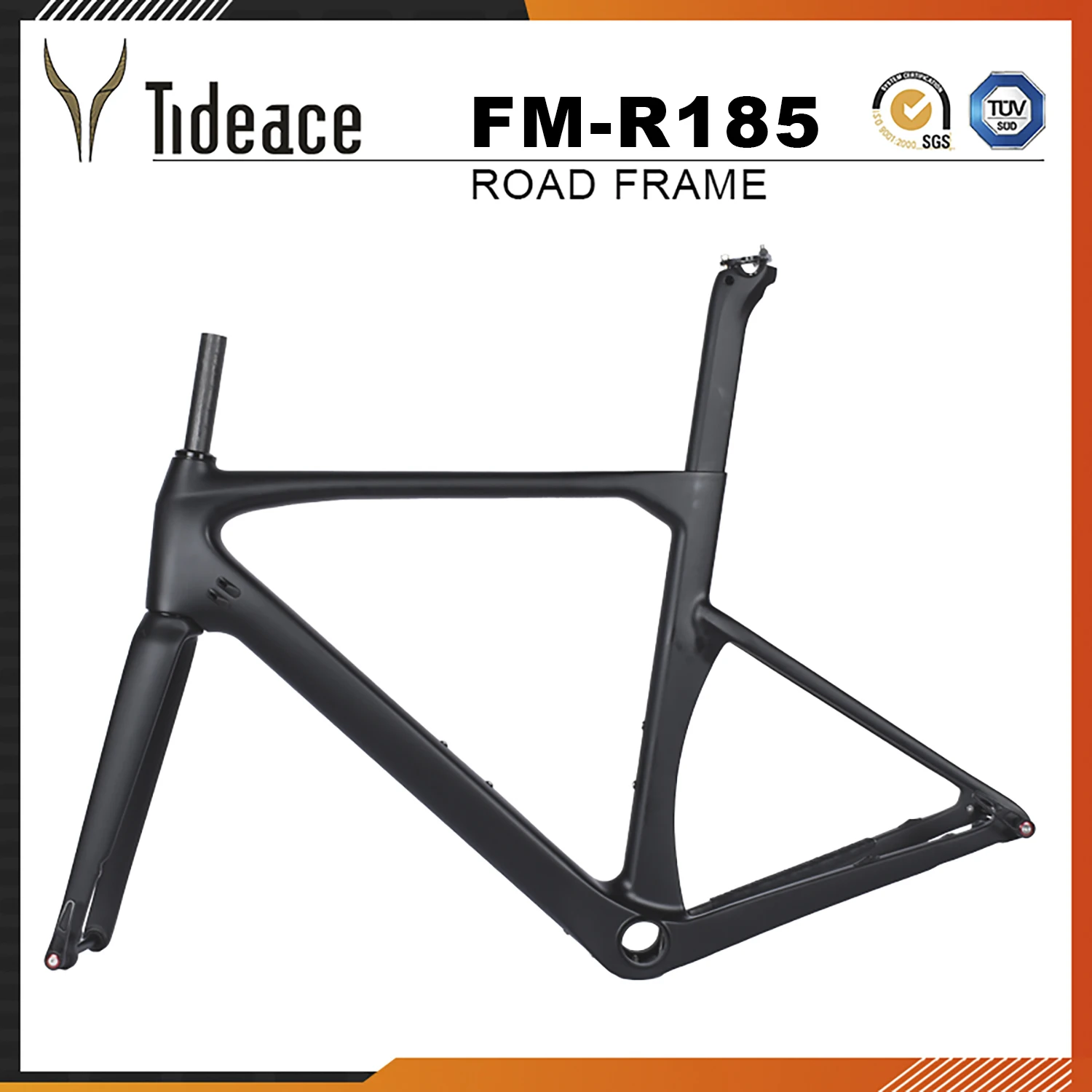

questo solo un esempio delle decine di venditori su aliexpress che trattano tale prodotto:
comprenderai, spero, che se NON mi indichi il venditore è tutto più complicato...
