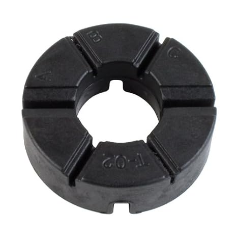

Ciao a tutti, possiedo una coppia di ruote Mavic Aksium (1 anno di vita) con raggi piatti. Vorrei sapere se è normale che quando si prova a tirare o ad allentare alcuni raggi, essi girano intorno a sé stessi e mantengono la stessa tensione. Questo non succede con tutti i raggi.
Grazie in anticipo.
Ciao
Si è normale , la raggiatura blade va tenuta ferma con apposito stopper, che non è altro che un anello con una serie di gole, calibrate a seconda della dimansione dello spessore del raggio e mentre si gira il nipplo si tiene fermo il raggio, altrimenti te lo trovi tutto fuori allineamento

Certo vanno bloccati con l'apposito attrezzo per non far girare i raggi. Mentre erroneamente si crede che sia un grosso problema il fatto di trovarsi le lame dei raggi disorientate rispetto al senso di rotazione, è molto più importante tener fermi i raggi per evitare che vadano in torsione, il che è male ai fini della resistenza degli stessi alla fatica.
Grazie mille, evidentemente neanche il mio meccanico lo sapeva visto che non ha tensionato quelli che ruotavano su se stessi perché troppo molli, e infatti, mi ha centrato la ruota lateralmente ma il cerchio è storto in verticale (la ruota va sú e giù).
:ueh:
chiamare meccanico uno così è come definire il sottoscritto l'Eddy Merckx del terzo millennio...
