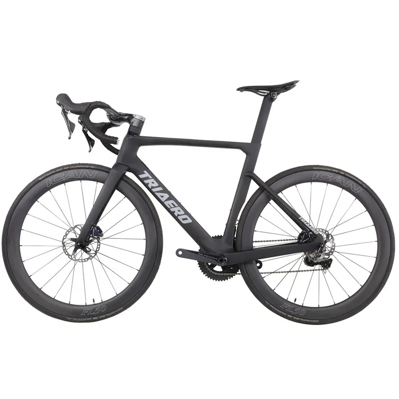

Potete darmi un consiglio dove cercare un telaio con tutto integrato con geometria tipo Specialized sl7( slloping abbastanza pronunciato ) .Ho trovato questo clone ma non ha nessun feedback e inoltre un clone del genere puo' far incorrere in importazione di falso .......vi ringrazio in anticipo

SALVE A TUTTI ...
Contraffazione!!!!
E poi non è questa la discussione giusta ;-)

SALVE A TUTTI ...
non c'entra con questo 3d, è un tarocco ed è reato acquistarli,

SALVE A TUTTI ...
VB-R 168 di Velobuild se non mi sbaglio qualcuno aveva già controllato che avesse le stesse geometrie della SL7.
Comunque qui è Off-Topic
