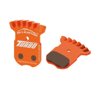

Posso confermare che le L03A si trovano con difficoltà o a costi esagerati in questo periodo. Giusto per dare un'idea, tempo fa comprai 4 coppie di L03A su Aliexpress a 33€, adesso ho trovato solo un venditore che ne vende sempre 4 ma 110€. Queste del messaggio non le avevo mai viste, ho provato le Alligator semi metalliche e mi sono trovato bene. Si trovano a buon prezzo
Alligator, quale modello ? Io per ultegra non ero riuscito a individuarlo.

Ma queste non vanno bene per ultegra o durace
