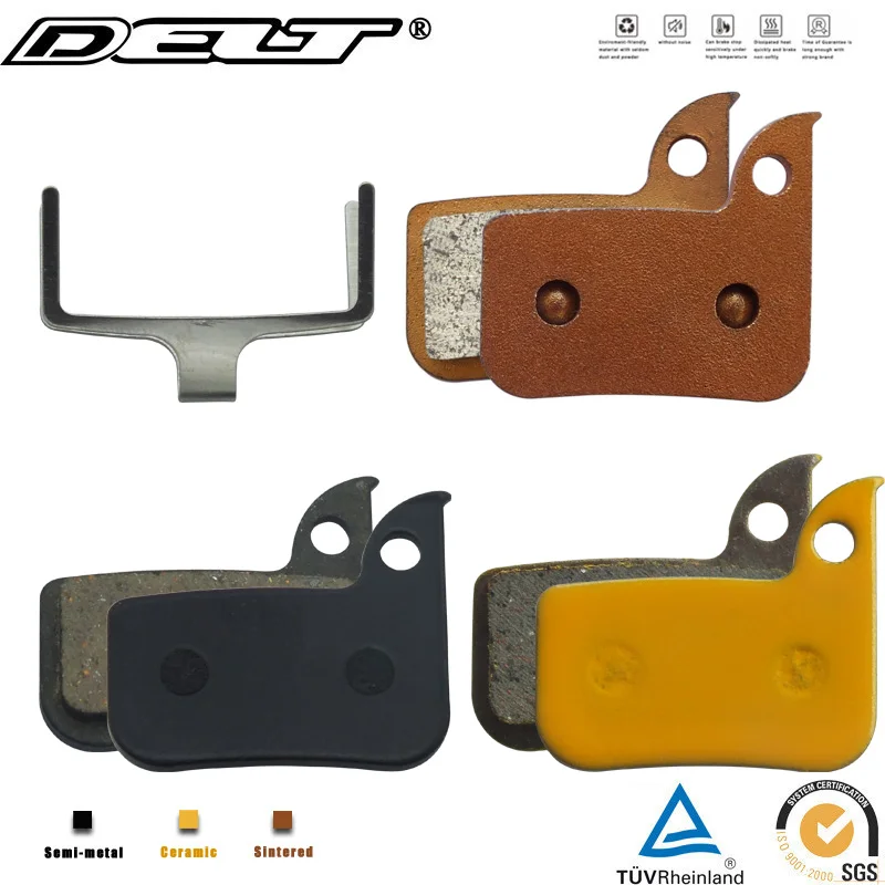

Ho provato a prendere le pastiglie su Aliexpress per l'impianto sram AXS red che ho montato sulla ICAN.
Le originali hanno avuto una discreta durata, erano abbastanza silenziose e quando c'era da frenare facevano il loro lavoro quando serviva e dove serviva, non posso quindi lamentarmi. Voto più che positivo.
Di contro è che hanno un costo che varia su internet dai 15 ai 19 euro la coppia.
Ho deciso di provare e di prendere qualcosa su Ali e tra i feedback positivi c'era la ditta Orchidtrade Store, 4 coppie a 4,47 euro (tutte e 4 le coppie)
Arrivate in 2 settimane.
Test: l'altra settimana ho voluto fare un percorso che avevo in mente da molto tempo ossia la Sportfull Dolomiti Race + andata/ritorno casa per un totale di 263 km con 5.168 D+, quindi su e giù da Cima Campo al passo Manghen al Rolle al croce d'Aune.
Sono rimasto meravigliato dall'ottima qualità di queste pastiglie, più silenziose delle Sram ma potenti come queste ultime, forse anche qualcosa in più . Anche in discesa, dove ho toccato in alcuni punti i 95, non mi hanno mai abbandonato e sulle discese dei tornanti, sopratutto quelli del Manghen dove si frena moltissimo, sono sempre rimaste perfettamente efficienti e pronte.
Durata: troppo presto per dirlo, ma ipotizzando la metà delle originali avendone 4 coppie dovrei raggiungere la stessa durata, spendendo però poco meno di 5 euro.

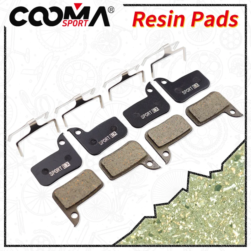

ho visitato il negozio dove hai acquistato le pastiglie e vorrei provare anche io ma non sono sicuro perchè la forma delle mie è molto differente da queste (ultegra r8070)

Ho comprato queste
e queste nel negozio dove hai acquistato anche te
Sono arrivate oggi e le proverò quando le originali Sram, che ho messo da poco, saranno consumate.

Dovendo sostituire pastiglie per freni a disco Shimano L03A, e non trovando ricambi a prezzi ragionevoli, ho fatto un giro su alienexpress per verificare se trovavo una alternativa.
Mi sono imbattuto in queste riderever. La versione cod. HB02S, stando a quanto dice il sito e facendo un confronto tra le misure dichiarate e quelle della L03A parrebbe compatibile con i miei freni ultegra. Mi ha incuriosito la forma della gabbietta per la dispersione del calore, e anche la mescola semimetallica che non ho mai provato. Costano 2 lire, quindi le ho prese per provare.
Qualcuno, per curiosità, le ha già provate e sa come vanno ?

Ciao. Mi sono buttato su queste prese su ebay. Ci avrò fatto penso 600 km e per ora dvo dire che mi trovo molto bene. Circa il consumo del disco non posso ancora dire niente, a livello di silenziosità le trovo migliori delle organiche ulegra ed anche in frenata le trovo migliori soprattutto nelle lunghe discese, potenti potenti e sempre ben modulabili.
Per ora solo una volta aveva cominciato a "suonare " un po' il disco anteriore ultegra che è da 160 ma ero sulle dolomiti e non sono un discesista (vado piano ovunque). Tornato a casa le ho pulite con isopropilico come faccio di solito ogni 2 settimane circa e sono tornate come nuove

Qualcuno ha per caso provato queste che vengono dichiarate ceramiche ? ;nonzo%
Con sram red ho provato queste e non sono male ma se la discesa è lunga e tocca frenare parecchio.. la frenata si allunga.. non di molto ma viene a mancare mordenza:
Effettivamente nelle lunghe discese dove si utilizza molto i freni qualcosa perdono.
Ho provato quelle in ceramica dello stesso store ma sono pressoché identiche, forse qualcosina migliori.
Ora ho presto queste:

Per chi non funzionava il link, posto quello che ho trovato io con google:
Il problema di queste pastiglie è che costano 2,5 euro meno delle originali e a quel punto non so quanto ne valga la pena
