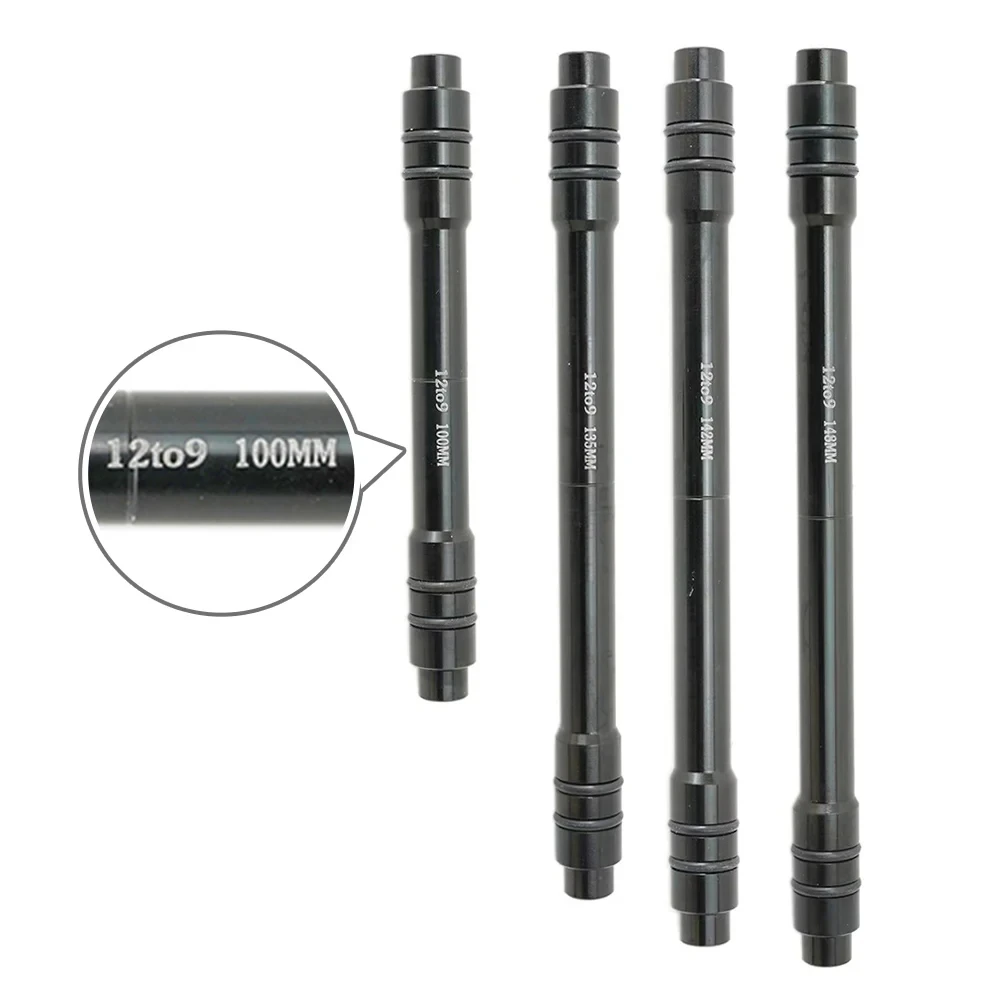

Ciao, io per usare la mia bici a perno passante su dei rulli a sgancio rapido ho comprato un adattatore, praticamente è un perno passante bucato dove far passare dentro lo spiedino dello sgancio rapido. Non so se può andare bene ma l'ho pagato una fesseria puoi sempre provare.

Se potessi mettere un link potrebbe essere utile a molti.
soluzione che per l'uso dell'utente che ha aperto la discussione non va bene comunque.

Credo (ma non ne ho la certezza) che l'adattatore che ti serva sia universale (e quindi reperibile) per l'anteriore, ma specifico del modello di ruota per il posteriore.

per l'anteriore potrebbe andare bene, lo infili nel mozzo della ruota davanti e poi ci metti lo sgancio rapido. Mentre per il posteriore non si può fare, una ruota per perno passante stradale ha una larghezza di 142mm mentre per sgancio rapido 135mm. @Alex71@ hai provato a scrivere a Vittoria per sapere se esistono dei loro adattatori per cambiare standard di ruote? Molti produttori lo fanno (facevano...) visto che sono ruote di qualche anno fa magari li avevano prodotti.

Guarda questi:
tieni presente 2 cose importanti:
- misurare la larghezza del mozzo delle ruote a perno passante, deve starci nella forcella e nel carro posteriore. Ora nella forcella la larghezza interna è 100mm sia per il perno passante standard sia per il quick release. Le boost sono 110mm quindi non ci stanno. Per il carro posteriore è più complesso perché le bdc con QR e freni rim hanno larghezza carro 130mm, quelle con QR e freni a disco hanno 135mm, quelle con perno passante hanno 142mm di luce. Difficile su un telaio in carbonio, allargare il carro forzandolo di 7mm. Su un telaio in alluminio ci riesci più facilmente
- verificare la battuta interna del carro/forcella che forma abbia. Su alcune forcelle c'è un incavo interno (come quello che c'è sul lato esterno per evitare che la ruota si sfili se il QR è un po' lasco. In questi casi devi verificare che la ruota perno passante che ha le battutte interne più larghe rispetto a una ruota QR, non è detto che la forcella/carro, vada perfettamente in battuta contro il mozzo della ruota.
