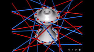

A proposito @Don Perignon il lato NDS è incrociato e allacciato o solo incrociato?
Scusami Rone cosa intendi per allacciatura :idea:

https://encrypted-tbn0.gstatic.com/...qe3ydELvfcH0J6tayQyziNv-2ak9nTV0QgAEgbEr4VZvQ
I raggi si intrecciano, in altre ruote come per esempio le Dura Ace C24, pur incrociando la linea i raggi non si toccano.
Ok capito Rone69 dopo controllo, però Ti posso anticipare che la ruota Aero 40 rim non ha flessione quindi presumo che i raggi lavorano bene indipendentemente da come son stati montati, voglio ricordare che anche stamattina con discreto vento erano insensibili a questo mantenendo sempre ottimamente la traettoria
L'intreccio aumenta la rigidità.

@Rone69 ho controllato le mie Aero 40 rim lato non drive oltre ad aver i raggi incrociati son pure intrecciati, questi tecnici della Ican li trovo molto preparati, adottano sempre soluzioni molto intelligenti col massimo rendimento, io essendo un cliente affezionato di Corrado Spada che costruisce ruote artigianali ci faccio caso o-o
Beh la raggiatura con incrocio in seconda e raggi allacciati è uno standard ....
