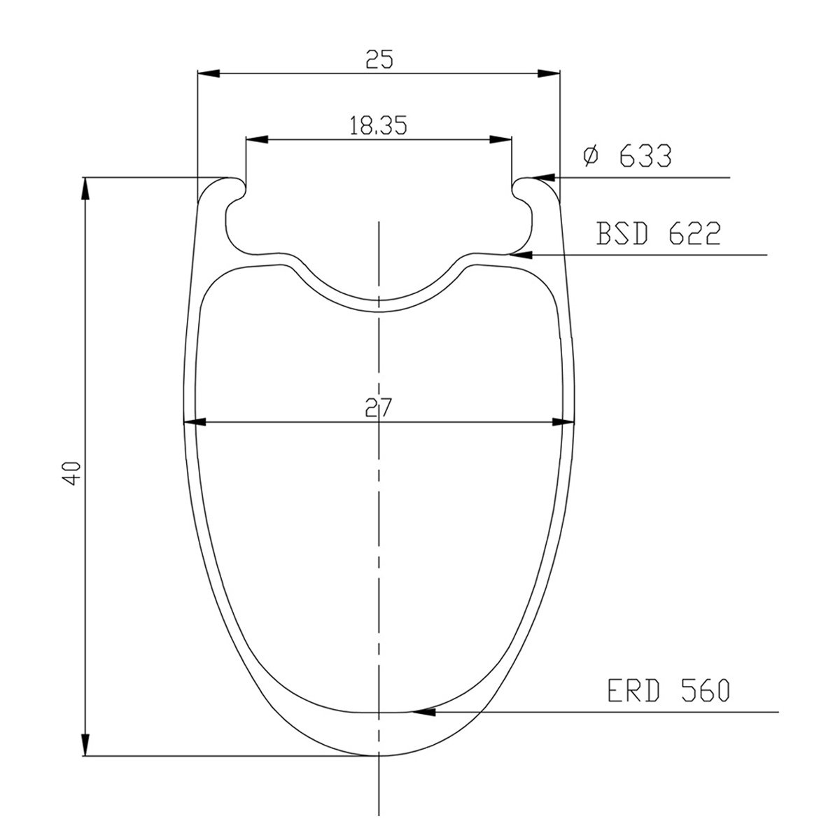

sto per acquistare delle ruote che sono ican ma senza scritte, da 38 con peso 1410gr a 369 spedite a casa tutto compreso, fin che dura con questi prezzi sembra un affare.
a ben guardare queste sono la "vecchia" versione col cerchio V-shape, niente a che vedere col disegno toroidale e U-shape di quelle attuali da 40mm.
inoltre hanno i mozzi powerway invece dei Novatec.
sinceramente non mi entusiasmano...io fossi in te ci penserei un attimino...
inoltre hanno il canale da 16 e 23 esterno contro 18,35 e 25...
in sintesi: è tutta un'altra ruota.
e la parte forte di ICAN e IMUST è proprio il nuovo cerchio...

confermo, sono le ruote da 536 euro, con amazon Prime hai 30 gg di tempo per testare e se non è ok rimandare indietro.
Il primo set era fallato, vediamo queste se sono OK (non erano ICAN le prima, bensì IMUST).
io credo che il nuovo cerchio 40 mm TLR sia veramente un gran bel compromesso, U-Shape, 18C e soprattutto TLR con solo la necessità di mettere un buon nastro e un set di valvole tubeless.
Io li userò con gomme e camere, saranno i Pirello Velo 4s 25 mm che hanno una mescola sublime x l'inverno.

cmq hanno canale stretto e sono V-Shape, ed erano "molli" i raggi (confermato che avevano avuto un problema)
Adesso con le ICAN so di avere l'ultimo nato 40 mm U-SHAPE 18C.
SPeriamo solamente abbiano curato aspetto raggi e kgf perché non vorrei ritrovarmi una ruota floscia.

Trovata la differenza:
- ICAN con Sapim: 4,2 grammi l'uno i raggi: 44*4.2= 184.8 gr
- IMUST con Pillar: 6,5 grammi l'uno i raggi: 44*6.9= 286.0 gr
differenza: 101.2 gr
ci siamo (grammo più grammo meno) con i 1398 gr rilevati delle ICAN (c'era una recensione su amazon.com con la pesata) e le IMUST da 1499 gr (pesate da utenti forum)
direi che i conti tornano, le indicazioni rimangono quelle:
per chi punta anche ad un minimo di qualità in più le ICAN sono preferibili, hanno i raggi Sapim CX-Ray, tensionatura ovviamente diversa (normale con raggi diversi) e secondo me una resa migliore su strada (percepibile??? boh...)

il cerchio delle ican 40 pesa 440gr c'è scritto sul sito del produttore, quello da 30 non esiste...
no, il 30 assolutamente NON esiste in ICAN o IMUST; bensì da x-bike.cn che probabilmente è uno dei più grandi trader per quanto riguarda il cerchio specifico in questione (30 mm 18C e tlr) visto che anche Spada utilizza lo stesso identico cerchio (ho verificato prima di dire sta cosa, fatalità il FOAM interno è tedesco Rachel ed i materiali T1000 m40j e T700 e pista frenante etc)
Io ho ordinato le Ican 40 FL (credo siano adesivi, ma onestamente non mi interessa più di tanto...); sono convinto che i Sapim CX-Ray possano donare ESTETICA, una resa migliore aerodinamica (0,000xxxW) ed avere una ruota veramente da 360° polivalente.
