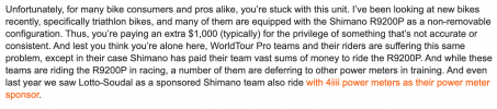

Spero che alla fine non abbiate optato per il PM shimano (o qualsiasi altro PM sulla pedivella, visto che hanno tutti problemi)
PM Shimano:
Se il PM Shimano su pedivelle da qualche grana e soprattutto non sembra molto affidabile come lettura dati...cosa utilizzano i Pro nelle squadre fornite Shimano ?? Montano guarniture diverse .. ..SRM ?? :roll:
