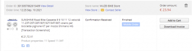

cassetta 12v ztto 11-32 in acciaio
purtroppo penso che l'acquisto non si stato appropriato
come raccontavo la cassetta ha una "profondità" maggiore rispetto a quella venduta con il gruppo e
- problema a inserire il pignone 11t
- problema che a causa del maggiore spessore la ghiera sfrega nel telaio
- la lieve maggiore distanza dei singoli pignoni provoca problemi nella regolazione del cambio che non riesce negli estermi a trovare la posizione corretta.
costretto ad aprire contestazione

il venditore di ZTTO oggi mi propone la cassetta 11/34 perche dice che "quella" non ha problemi...
ciò - a mio avviso - dimostra i problemi sulla cassetta 11/32 da me riscontrati.
aperto disputa per rimborso totale
