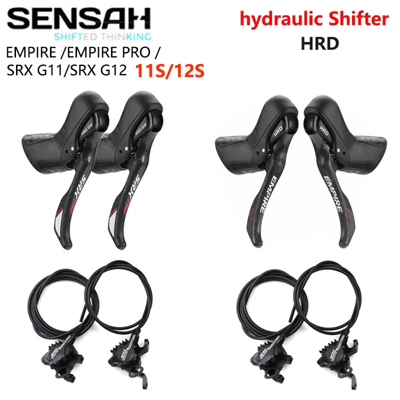

Sto sbirciando tra i meandri di Aliexpress, le leve idrauliche sono quelle con la sigla HRD, giusto?

Sì esatto, fai conto che non so ora se convenga, io l'ho preso 3 settimane fa e con gli sconti le sole leve le ho prese a 105€
Interessante, grazie per il riferimento. Al momento le Empire sono a 137 euro, tra l'altro penso dove le hai comprate anche tu. Terrò d'occhio l'andamento dei prezzi.
Ho appena trovato questo articolo su AliExpress:
105,02€ | SENSAH EMPIRE / EMPIRE PRO / SRX G11 / SRX G12 HRD 2X11S/2X12S/1X11S/1X12S Cambio idraulico Freno a disco idraulico per bici da strada
Io prese qui....

io la vedo a 132...forse perché non ho fatto il login?
