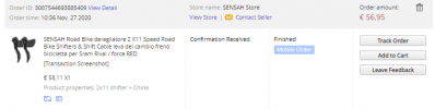

1)acquistando ora direttamente nello store Sensah il gruppo 2x11, mi verranno spediti comandi con la cambretta aggiornata in metallo? Non ho ben capito, qualcuno può essermi d'aiuto?

come ha scritto @gushle un utente (che sono io) ha ricevuto pochi giorni fa il 2x11 con le cambrette in plastica.
Ordinato il 27 novembre
