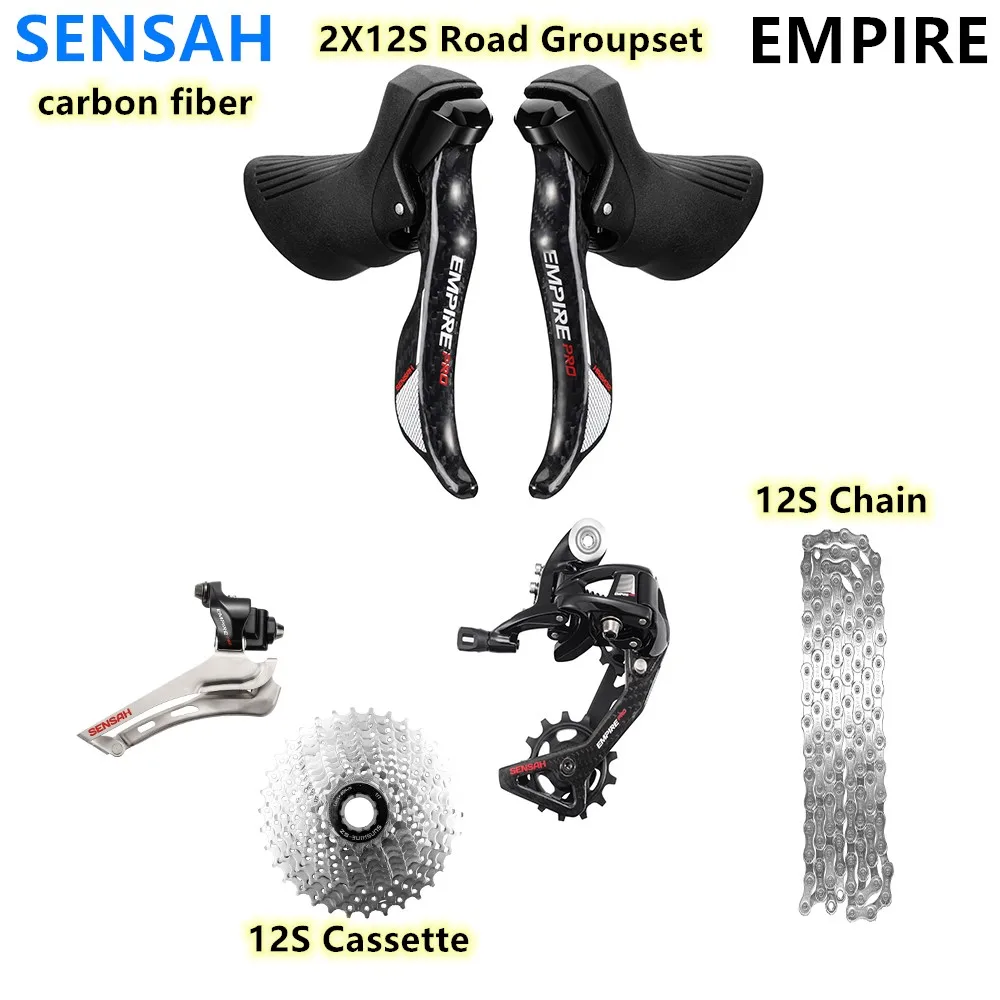

Ma ad oggi vi certezza di quali tipologie siano prodotte con le cambrette in alluminio e siano quindi esenti da difetti? O dipende tutto dagli stock del venditore e quindi dalla fortuna?
Da quello che ho capito è sicuramente aggiornato sul modello top 12v.
Nella descrizione del prodotto dichiarano di aver cambiato il pezzo, e se lo scrivono allora deve essere vero, altrimenti ci metti un attimo ad aprire una contestazione e vincerla in due secondi per prodotto non conforme a quanto dichiarato.
Dovresti scrivere al venditore per capire su quali altri modelli è stato aggiornato.
Probabilmente se gli scrivi, e hanno aggiornato anche le altre serie, te ne mandano uno di nuova produzione rispetto allo stock vecchio da smaltire.
Es. Vedi la descrizione di questo
€ 150,44 50%OFF | SENSAH EMPIRE PRO carbon fiber 2x12 Speed Road Bike Shifter Cassettes 12s Chains Groupset , for derailieur 5800 R7000 6800
