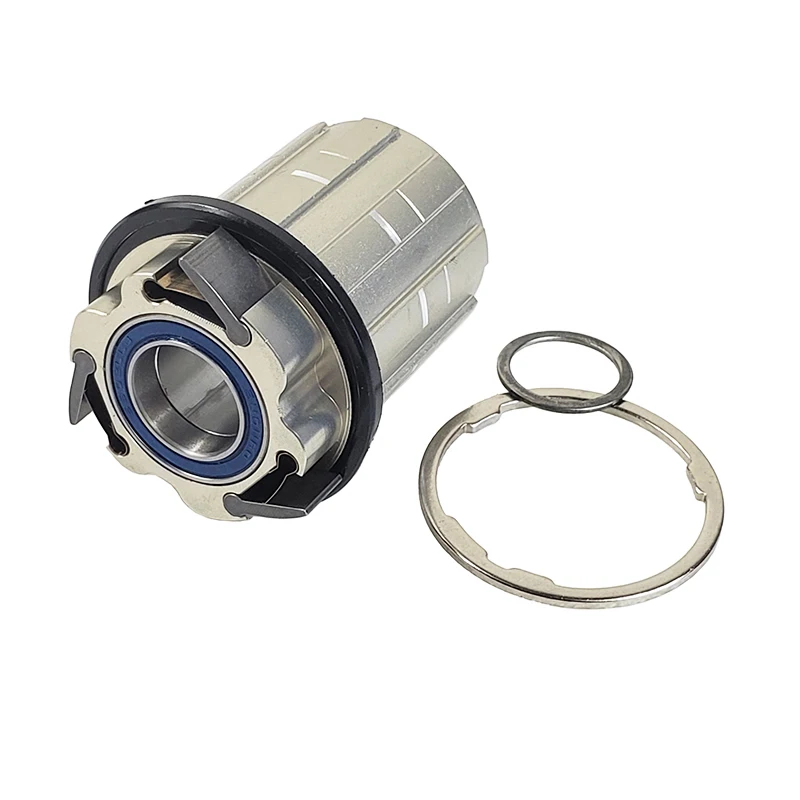

si va bene, controlla il numero di denti. che hai sul tuo, se 3 o 6 e scegli in base a quello,
