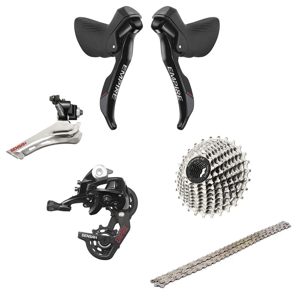

Domando lumi a tutti, e specialmente a EliaCozzi:
Ciclozio 56 enne sovrappeso, con due bici con rispettivamente Dura Ace 7700 e 7800.
Non ho la necessità di 11 e nemmeno 12 rapporti, mi bastano e avanzano i 9 e i 10, esco sempre da solo e il mio rapporto di base è il 48/16. Il comando deragliatore del 7800 fa le bizze, e in una ottica di scarsa reperibilià dei ricambi, con comandi usati ormai venduti a prezzi da orefice, ha senso mettersi in casa due coppie di comandi compatibili con i miei, eventualmente montando un cambio deore 591 gs mtb che ho già da montare sulla bici con il 7700 con i comandi da voi indicati per le 10 velocità? Sono registrato su ali, ma anche sul sito Sensah Store ci capisco poco...
Mi interessa non perdere la leggendaria silenziosità, perfetto funzionamento e feeling con i freni dura ace che ho, dimentico di dire che ho 4 coppie di cerchi rim e non mi interessa nè ora e neppure in futuro di passare ai dischi.
Grazie a chiunque voglia essermi di aiuto, soprattutto con link ad Ali sui comandi sicuramente compatibili e con chricchetto metallico di ultima generazione antirottura...
fabrizio Ruggeri
Reactions: davide panzeri
EliaCozzi
2 Marzo 2016
7.160
6.699
Mozzate (CO)
www.eliacozzi.it
Ciao,
vedo se riesco a darti una risposta utile.
Parto da lontano: cambiare un solo comando ha senso se lo metti identico all'altro, non puoi certo andare in giro con un comando shimano e un sensah, che tra l'altro hanno proprio una tecnica di cambiata diversa (monoleva contro doppialeva). Con questo, qualunque siano i comandi devi comprarne una coppia.
La seconda domanda è: quanti km hai fatto con i pignoni? E' vero che ti bastano 9 o 10v, ma in ottica di sostituire i comandi e magari sei anche a fine vita pignoni, tanto vale pensare a un cambio trasmissione. Senza arrivare al top che è il 12, ma un 11v, se dovesse costare solo 50-100 euro più di un 9v, sei sicuro che non lo cambieresti? Sei poi libero di scegliere la cassetta pignoni che vuoi, se mai pensi di aver bisogno di un 32t, puoi benissimo fermarti a un 25, che con 11v significa averli tutti vicini, veramente un bel modo di pedalare.
Detto questo, che pare essere l'opinione del rappresentante della Sensah, non sponsorizzando nessuno suggerisco una soluzione più economica: per un 9/10v, la compatibilità con shimano ce l'hai con questi comandi
scelti ovviamente in base alla velocità.
Ti do per certo che il 9v Ignite è compatibile 100% con Shimano perché lo uso attualmente con un deragliatore Tourney e l'ho provato su un 105 serie 5700.
Per il DuraAce 10v, nelle note del prodotto linkato dice che non è compatibile. Onestamente non so se il duraace abbia un tiraggio diverso rispetto agli altri shimano.
Può essere che sia un'informazione inesatta quella riportata sul sito della Sensah.
Se, come dicevo, il pacco pignoni è a fine vita, con 150 euro passi a 11v
Personalmente farei così:
  • ammesso di restare a 9v, comparerei i comandi per il 9v e li proverei sia con il deragliatore 9v sia con il deragliatore 10v (lo sposti momentaneamente da una bici all'altra), se dovesse andare bene per entrambi, a questo punto hai la risposta che il tiraggio è identico tra i due e quindi il Sensah 10v andrà bene anche con il deragliatore DuraAce.
  • se invece pensassi di tenere in casa un pezzo di ricambio in attesa che si rompa quello attuale, con due bici non avrei dubbi: comprerei un gruppo completo 11v, e la prima bici che cede cambio tutto.
    Del gruppo che smonti tieni le parti funzionanti come magazzino dei pezzi di ricambio dell'altro
rugge#55
29 Agosto 2004
243
118
Grazie dell' esaustiva risposta, ma le coppie di cerchi che ho hanno mozzi 7700, max 10v, e non penso andrei a prendere altri cerchi per 11v, i due telai, un vecchio in acciaio e un meno vecchio trek madone 6.9 2010 hanno battuta 130... Vista la spesa esigua provo con una coppia, e poi vedo, ovviamente cambiavo entrambi i comandi, deragliatore e cambio...
Per quanto riguarda i pacchi, penso mi orienterò sui miche primato, per compormi la scala come più mi aggrada..
