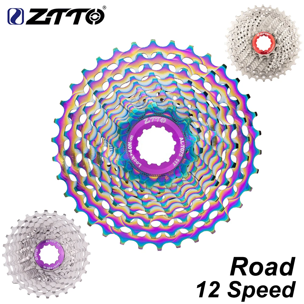

Ammetto che lo sconoscevo. Comunque l'importante è che funzioni bene su tutti i rapporti qualunque sia il metodo adottato. Devo verificare se la lunghezza con corona grande e pignone da 32 coincide con il metodo Shimano. Appena cambio la catena faccio la verifica.

<Per scoprire se i pignoni sono in acciaio prova con una calamita.
EliaCozzi
2 Marzo 2016
7.160
6.699
Mozzate (CO)
www.eliacozzi.it
Non funziona. L'acciaio inox non è magnetico.
La cosa più facile è cmettere il pignone sulla bilancia e confrontare il peso con uno certamente in acciaio.
Ma nel 12v sono tutti avvitati tra loro e non vorrei "spacchettarli".
Puoi smontarli senza problemi è semplicissimo. Io ne ho smontati due per mettere il pignone da 18 in sostituzione del 14. Adesso ho la seguente progressione: 11,12,13,15,17,18,19,21,23,25,28,32.
Senza entrare in dettagli tecnici, dipende dal tipo di acciaio inox. Prima di suggerirti la calamita ho
fatto la prova su 3 pacchi, Campagnolo, Shimano e Miche. Su tutti la calamita si attacca.
È strano che sui pacchi pignoni cinesi, tendenzialmente più economici, utilizzino un acciaio aisi serie 3 più costoso e più difficile da lavorare
EliaCozzi
2 Marzo 2016
7.160
6.699
Mozzate (CO)
www.eliacozzi.it
Che dire, mi cospargo il capo di cenere e chiedo scusa.
Hai ragionissima: la calamita si attacca!
La mia presunzione mi ha tenuto comodamente in poltrona piuttosto che fare una verifica semplice.
Confermo che anche nella cassetta ZTTO SLR2 "colorata", i pignoni da 11t a 19t sono effettivamente in acciaio. E questo giustifica il fatto che su questi pignoni non ho problemi di salto catena per presunto consumo precoce, nonostante li abbia utilizzati molto di più del 21-23.
Reactions: PKMic
PKMic
28 Settembre 2018
1.743
2.529
B
T
Grazie @Piero_A, secondo te prendendo 12 - 13 e 16 su questo indirizzo si riuscirebbe a chiudere la cassetta partendo dal 12 e togliendo l'11?
Dalle foto sembrerebbe di si, magari hai già provato; così costruirei il 12 - 32 con dentro anche il 16, che per me sarebbe una scalatura perfetta tutto l'anno.

Non credo si possa sostituire il pignone da 11 e forse nemmeno il 12 perchè hanno il distanziale integrato, mentre gli altri hanno lo spessore in plastica e puoi tranquillamente sostituirli, a meno che non trovi il 12 che sia primo pignone che ripeto è differente dagli altri. Anzi adesso che ci penso nemmeno il 13 puoi sostiutire perchè ha la filettatura per il bloccaggio delle tre viti che partono dal fondo del pacco pignoni (32). Se guardi bene nelle immagini infatti il 13 è intero senza i buchi per il passaggio dei bulloni mentre gli altri a salire hanno i 3 fori di passaggio.
Reactions: EliaCozzi and PKMic
PKMic
28 Settembre 2018
1.743
2.529
B
T
Nel tuo link se guardi i 12 e 13 sembrano avere lo spessore del distanziale integrato, il 13 non ha i fori con cui è avvitato nel pacco, e cominciano ad essere piatti e coi 3 forellini dal 14.
Inoltre il 12 è zigrinato per 3/4, per quello mi è venuto il dubbio che fossero ricambi da prima e seconda posizione.
Comunque provo a prenderli e poi vedo come sono fatti, tanto il costo è esiguo.
Piero_A
6 Maggio 2021
238
141
57
Messina
Kuota
Il 12 è adatto per la seconda posizione dovresti trovarne uno che sia prima posizione, poi un 13 da seconda posizione ed il 14 (terza posizione) dovresti trovarlo senza fori, forarlo e passare il maschio della filiera per chiudere il pacco. Credo che un tornitore oppure se hai un buon trapano a colonna puoi farcela.
Reactions: PKMic
C.Luca
22 Giugno 2020
208
116
35
Reggio Emilia
Anonima Alluminio
Puoi anche montarlo senza le viti, io ce l'ho così e non ha nessun problema
Reactions: Piero_A and PKMic
