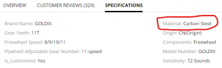

sono andato ora a controllare ora la posta su aliexpress...
il venditore si è smentito.
questa è la risposta:
"12s 32t只有超轻结构,材料是使用轻量化结构做成
12s 32t ha solo una struttura ultraleggera e il materiale è realizzato in una struttura leggera
12s 34t是用钢做成的
12s 34T è realizzato in acciaio..."
12s 34t是用钢做成的
Lo immaginavo. Forse se sono pignoni singoli si potrebbe spacchettare e riassemblare dopo aver comprato i singoli pignoni
dal link che ci ha suggerito @Piero_A
Reactions: PKMic and Piero_A
