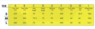

Considera quel telaio Giant è realizzato con la lega 6061 del 2004, era una BDC economica da 9 kg. La prendevi a 1000 euro nuova. La versione più leggera era realizzata con la più pregiata 6013 e arrivava a 2600 euro.
Per avere un paragone, con 4000 euro prendevi la TCR in carbonio da quasi 7 kg.
