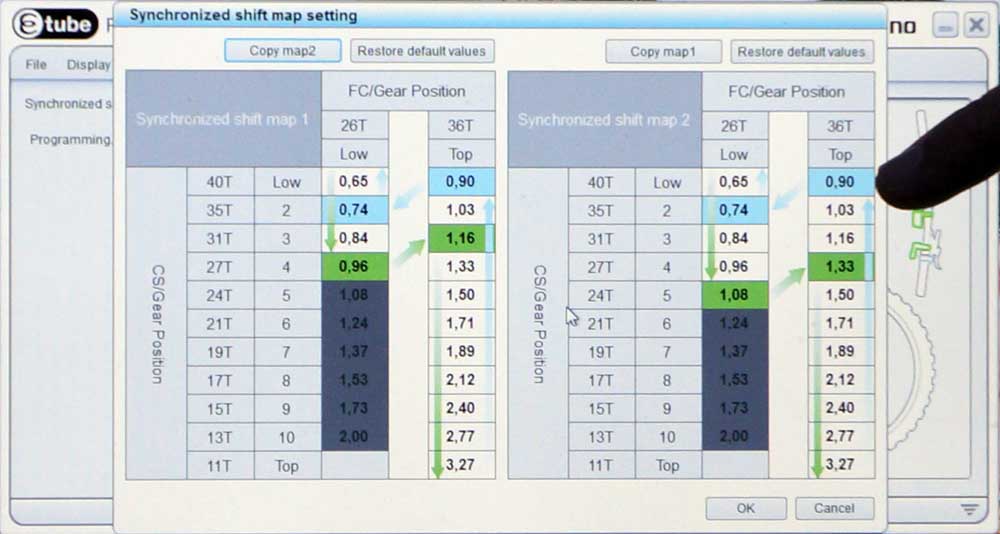

https://www.bikerumor.com/wp-content/uploads/2014/08/Shimano-XTR-Di2-9000-etube-software03.jpg
Mi chiedevo, soprattutto cosa cambia tra le due situazioni in figura.
In pratica, chiamiamo "salto" il momento in cui, sia in Sync che semi, il di2 cambia corona.
Che cambia se si setta il salto verso i pignoni alti piuttosto che non in quelli Medi?
Forse la cosa migliore sarebbe (perdonatemi se dico eresie) impostare il salto su uno dei pignoni medi per ridurre al massimo l'incrocio?
Invece, come in figura, vedo che si tende a salire fino al pignone più grande prima di passare alla corona piccola.
Perché?
Perché?
Quelle in figura sono combinazioni da MTB ma il principio è lo stesso anche su strada.
In Semisynchro deragli tu a mano non deraglia lui.
Questi gruppi devono incrociare per sfruttarne tutte le potenzialità.
Per quale motivo non li vuoi far incrociare?
Mica sono gruppi a funi, sono Di2.

Non credo di aver capito...
Comunque:
Semi-Synchro, quando deragli manualmente lui dietro cambia in automatico il numero di pignoni necessario per darti il rapporto successivo, sia a salire che a scendere.
Syncrho: Quando arrivi all'ultimo pignone (o prima se lo hai impostato prima) e pigi ancora invece di andare ancora su deraglia da solo e ti sistema la catena dietro sul pignone che di da il rapporto successivo. Questo sia a salire che a scendere.
Circa quale conviene impostare dipende da te, sono "giusti" i rapporti che quando salta la catena ti danno lo sviluppo metrico coerente con la cambiata, sono anche indicati nella mappatura di default che trovi nel sw E-Tube. Ovviamente puoi modificare (quasi) come ti pare, per mantenere la coerenza se sposti il pignone da dove deve saltare dovrai spostare dello stesso numero di posizioni anche quello sul quale salterà.
Non so se si capisce e neanche se è quello che volevi sapere. :mrgreen:
Perché non credo sia una questione di funi o elettronica ma quando la catena lavora inclinata immagino faccia più attrito quindi maggiore fatica e maggior usura e minor durata.
Forse mi sono spiegato male male.
Per incrocio intendo lavorare con la corona grande e i pignoni grandi o la corona piccola e i pignoni piccoli.
In ogni caso il mio dilemma rimane.
Quando conviene programmare il cambio di corona a scendere e a salire?
E, soprattutto, perché?
Lascia stare sono tutti preconcetti legati a tecnologie e mentalità datate.
Con i gruppi moderni si incrocia eccome, a parte la rumorosità non succede niente di niente.
I Di2 sono programmabili proprio per farli funzionare come vuole l'utente.
Per me prima di deragliare DEVE arrivare all'ultimo pignone, altrimenti quel rapporto diventa inutilizzato e quindi inutile.
Se a te piace che deragli prima basta che lo programmi diversamente.
Mi sembra che tu ti stia preoccupando per un non problema.
