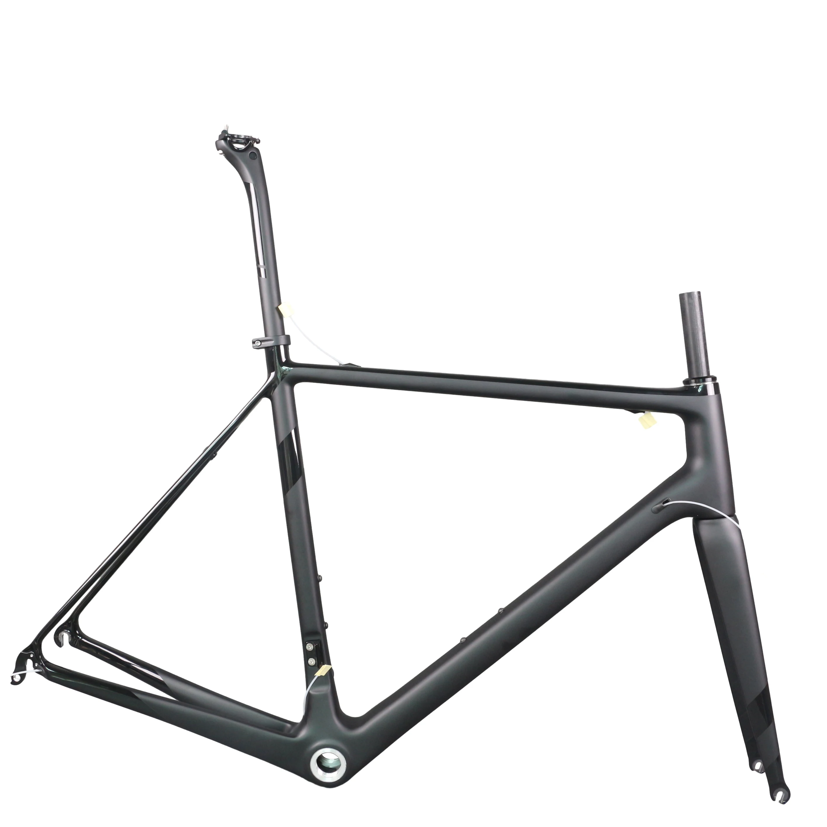

Ciao a tutti! Esistono tra i produttori più affidabili dei telai con standard "obsoleti"? Riformulo la domanda: qualcuno mi sa consigliare un telaio con freni rim, mc BSA, reggisella 27,2 e linee "classiche" tra i carbonio no-brand?
Uno a caso:
Se posso permettermi, non metterei troppi vincoli su movimento centrale e reggisella, molti telai oggi usano i press fit, pur non cambiando nulla a livello di guarnutura, e spesso i reggisella sono "proprietari". Con queste due "concessioni" si trovano telai rim veramente a poco prezzo. Per esempio, questo:
lo porti a casa con meno di 400 euro, compresa spedizione con tasse prepagate, Significa che con le Fulcrum Racing 4, e il gruppo cinese Sensah 12v, guarnitura Zrace, metti insieme una signora bici per 1000 euro.

ciao
avete indicazioni di quale venditore (china) possa vere nel suo catalogo un telaio con fatetzze estetiche esimilari a quello dell'immagine allegata?
grazie
c'è questo,
simile c'è anche questo
e questo
Reactions: bianco70

grazie per le indicazioni
allego nuovamente la foto per evineziare i tre particolari che purtroppo non trovo nei telai da voi suggeriti.
il wcb-r-256 è quello che si avvicina maggiormente ma...visto così non mi impazzire
grazie ancora
