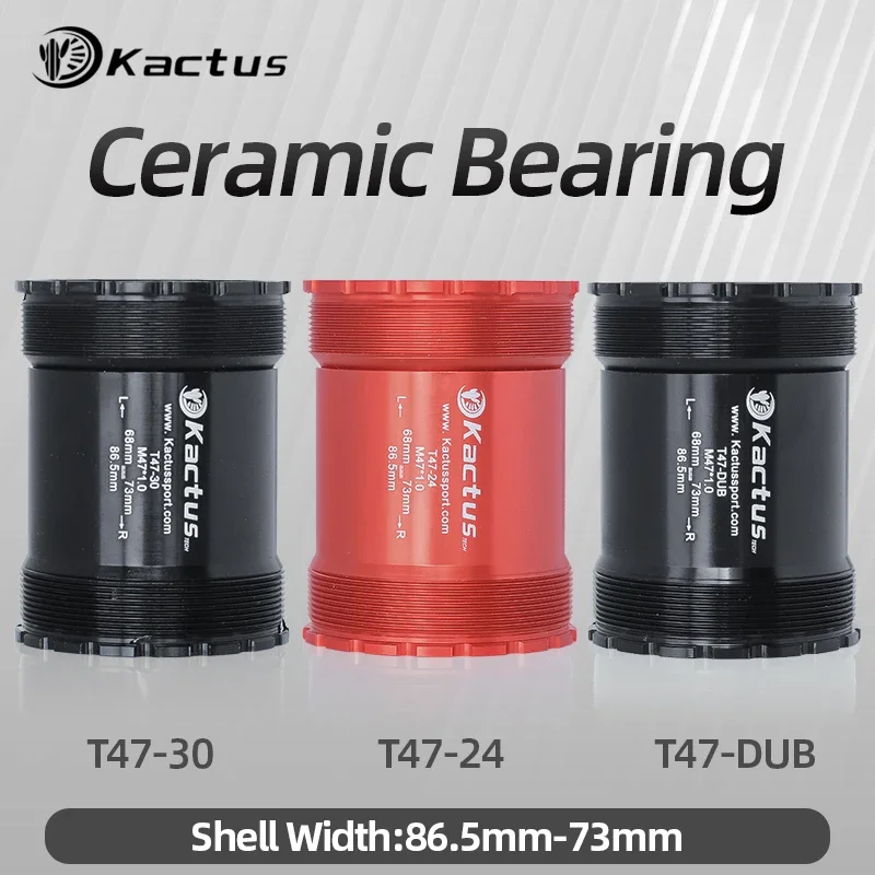

Io ho questo per Shimano 24mm e mi trovo bene. Se lo prendi metti lo spessore da 1 mm lato sinistro, sennò sfrega la pedivellaVedi l'allegato 432626che movimento centrale dovrei acquistare per questo telaio e guarnitura shimano? Si T47 ma io trovo solo diametro 46 è giusto? Avete qualche marca da consigliare? Grazie
