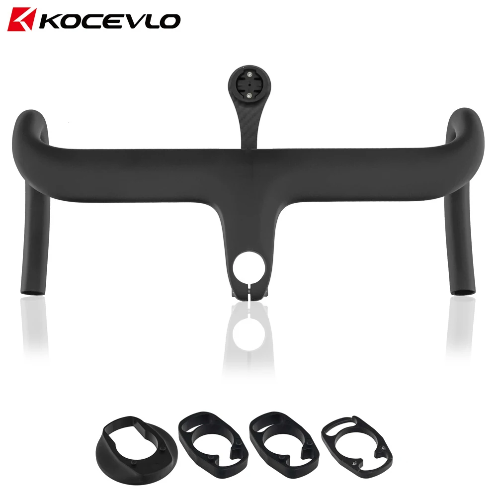

Semplice inteso come passaggio comodo per i 2 tubi freno e 2 guaine cambio, appunto come quello postato da te che ha un ingresso ampio vicino alla serie sterzo. Sono sempre dell idea che per me sia meglio prendere il superbox da abbinare al manubrio superzero che ho già , oppure usare la s dcr cover kit di deda Vedi l'allegato 501873
Io ho questo:
E posso dirti che ci passano tranquillamente 2 tubi e 2 guaine.... La parte più difficoltosa non è la serie sterzo ma la curva della piega....
Conta che prima di passare al ltwoo elettronico, usavo su questo manubrio un 105 6800 completamente meccanico recuperato dal vecchio muletto rim (freni a disco meccanici compresi ), e funzionava tutto....
Poi visti gli sconti di settembre sono riuscito a prendere un ltwoo elettronico al prezzo delle patate e l'ho preso.... Ovviamente con ltwoo far passare solo i 2 tubi idraulici è stato un gioco da ragazzi.... Ma questa è altra storia
P.S. Ho visto ora che c'è una evoluzione di quel manubrio: https://it.aliexpress.com/item/1005...5009719335003|_p_origin_prod:1005009483516677
Direi che qui ci passa di tutto :mrgreen: :mrgreen:
