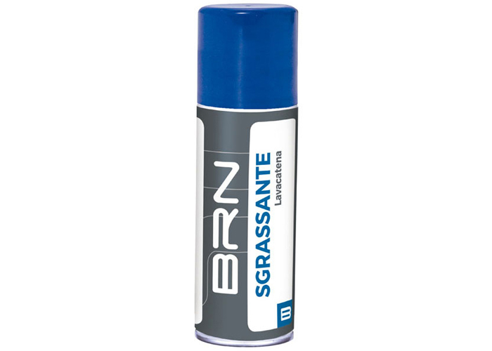

la confezione grande è da 500ml e io l'ho pagata 10,90€
con lo stesso importo ci compro 3 lt di petrolio o acquaragia inodore...
quei prodotti non sono fatti per il risparmio ma per la comodità...
sto provando questo
http://www.cicliservadei.it/immagin...acatena/brn-sgrassante lavacatena-blu-web.jpg
che riesco ad avere a 5,90€ per 400ml e funziona bene.
