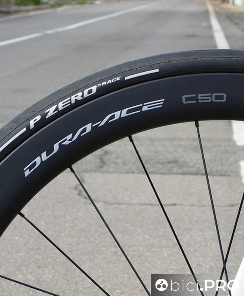

Infatti sto pensando di aggiungere due ruote da salita, quindi profilo medio basso e molto leggere, con coperture da 23mm.
Esempio le Breva di Spada, 920 grammi.
Peraltro qui dicono esattamente la stessa cosa...e con cerchio da 21mm.

Io provengo da ruote super leggere per tubolare montate con tubolari da 23 mm . Provando i tubeless da 28 non ho avvertito peggioramento nei tratti ripidi e addirittura miglioramento nel resto . Del resto non si spiegherebbe perché ormai tutti i corridori pro li utilizzano e nello specifico al Tour si vedevano chiaramente montati nelle bici di Vingegaard e Pogaçar non certo gli ultimi arrivati in salita !!!
Pogaçar se avesse potuto si sarebbe fatto tutte le salite con i rim brake anche quest'anno, non li avessero vietati, e quindi anche sistema ruote differente.
E comunque non conosciamo le pressioni di gonfiaggio.
Quello che utilizzano i pro è sempre da valutare con le pinze poiché i motivi non sono sempre lineari.
Ma anche solo per una questione di fisica alla fine. Più peso periferico, più deformazione, in un momento così stressante per la trasmissione della potenza, non può creare maggiore scorrimento.
In tutti gli altri frangenti andranno meglio, ma lì no.
Se leggi il resoconto anche del link sopra riportato leggerai lo stesso alla fine.
- 28mm miglior compromesso.
- 26mm cito testualmente "il più corsaiolo, in salita tanta roba".
Ma le stesse valutazioni le ho ritrovate in diversi test che ho trovato in giro.
