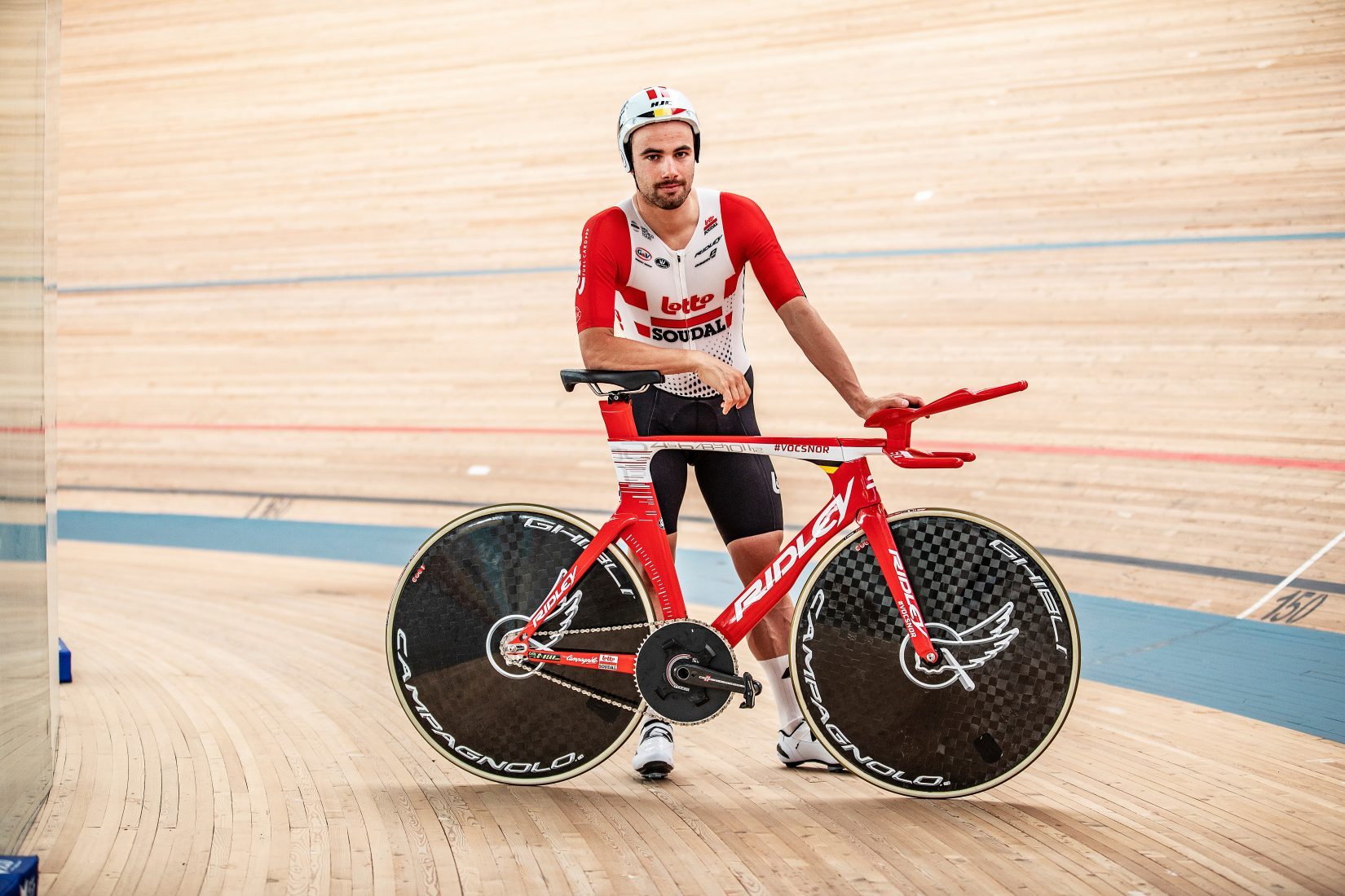

Questa cosa mi sfugge.. Quale sarebbe la differenza tra due configurazioni che hanno lo stesso sviluppo metrico? Cosa gli farà propendere per uno o per l'altro?
in teoria, pignone e corona più piccoli vuol dire meno peso (considerando anche il minor numero di maglie della catena), ma più attriti interni alla catena visto che le maglie si devono piegare di più per compiere un giro più stretto.
stiamo parlando di inezie per noi 'comuni mortali', ma in questo caso alla fine di un'ora possono dire alcuni metri, magari decisivi per il record.

Nelle foto si notano delle fessure tra i listelli del fondo. Se dovessero esserci anche nella parte di pista utilizzata per il tentativo, potrebbero influenzare il risultato?

Quesito: il legno utilizzato per i velodromi è sempre lo stesso, o comunque ha sempre le stesse caratteristiche, oppure esistono velodromi con un un fondo più veloce?

verranno rivelati i dati dell'srm?
campa sembrava un po' sovrappeso (dal viso) alla crono vinta a tirreno (ultima tappa tra l'altro, veder intervista al vincitore). qui pare più magro in volto oltre a gamba sx, pare grasso non ce ne sia.

non mi capacito di come faccia a andare così forte a crono..sembra un hobbit. certo che per usare certe padelle(addirittura 63denti) qualche vantaggio effettivo ce lo dovranno pur avere
In base al tipo di pedalata.
Ti posso fare un'esempio il 53/19 e il 39/14 hanno lo stesso sviluppo metrico. Il 53 è più adatto a un corridore più continuo il 39 a uno più scattista. Questo è stato spiegato da un tecnico in televisione , quindi non so spiegare io personalmente la differenza , però ho notato personalmente che io mi trovo meglio con il 53 rispetto al pari rapporto 39 e non sono scattista.
I listelli veramente rovinati sembrano essere all'interno della pista, dove l'atleta non passera'. Ma hai ragione, la pista sembra essere in condizioni non ottimali. Le piste piu' prestigiose fanno manutenzione lisciando il fondo periodicamente, e se non sbaglio sia il record maschile che femminile attuali sono avvenuti su piste trattate pochi giorni/settimane prima. Ma non conosco la situazione circa il tentativo attuale.
