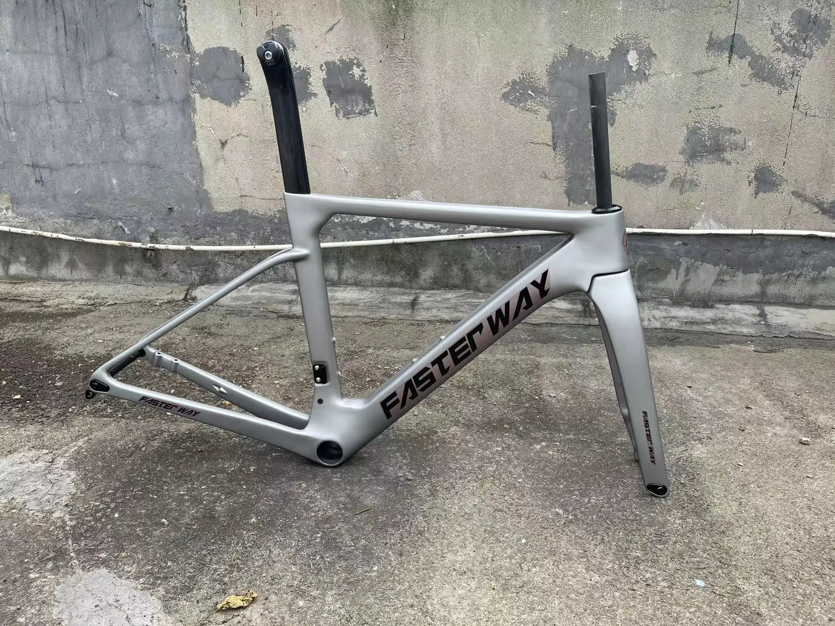

Molto bello questo telaio, qualcuno lo conosce e ha un feedback?

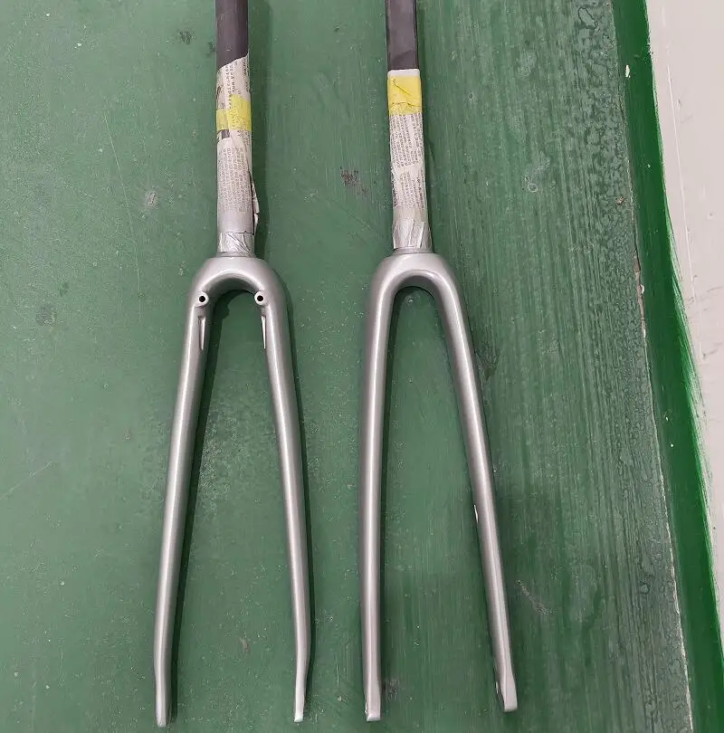

La forcella a D è molto simile a quella che aveva Costelo, anzi, ho l'impressione che questo Taywan Factory Bike abbia a che fare con Costelo visto che vende almeno uno stesso modello di bici.
Tre anni fa, quando chiesi a Costelo se ci fosse il passaggio di 4 cavi mi rispose che andava bene per lo qualsiasi modello di Shimano elettronico idraulico, quindi non c'è passaggio sufficiente.
